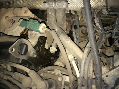

Так. Залазь к внутреннему правому шрусу. Болт технологического отверстия фиксатора коленвала на месте?

Так ездил после замены ремня долго, масло менял регулярно, не было и намека на утечку, а тут после последней замены масла как раз получается все куда то сьелось

Могли ли они при замене масла что то не докрутить, не поставить?

Либо сам фильтр, либо сливную пробку не докрутили. Но тогда только на картере и на защите "масленица" была бы. А тут по по блоку, в наглую. Провода со свечей нынче снимались? Свечи в масле? От моторного масла могли "вспухнуть" мундштуки проводов, дать утечку тока и как результат значок на приборке.

У меня было такое. ссалось из под прокладки, в районе датчика р/в. Ушло ниже минимума на щупе, за месяц, полтора. А лампочка у нас загорается, когда масла грамм 500 остается.

вот еще сегодня посмотрел справа движок, там тоже все в масле

fomford, так как много масла не хватало до уровня? И будучи в сервисе с почитыванием ошибок померить бы давление масла, да и компрессию. Если в норме, то отделались легким исПУКом.

Спасибо всем за ответы! Очень благодарен! Был на сервисе, вобщем течет масло из под КК, и под замену горловина маслозаливная, прокладка исхудилась. А по поводу неисправности двигателя, сказали кранты катализатору.
