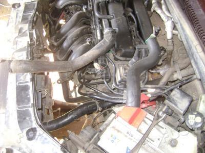

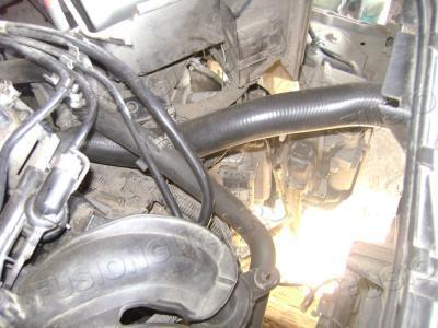

#24 Сообщение timoha-07 » 27 апр 2014, 16:44
Подходит, фоту чуть позже покажу, из колхоза - только подрезать ( сантима три) и ленточкой наждачной хобот дюралевый на блоке почистить ( бобину удобнее будут отстегнуть). Встает в пространстве не так как родной , но четко без заломов.

User писал(а):timoha-07,а хомуты старые остались или новые
Хомуты все родные, они лучше винтовых во много раз, пережд установкой очистил от ржи, мазнул "мовиллей".User, в вашей машине еще одно, нет два тухлых места поджидают: нижний патрубок радиатора ДВС ( аналог осенью 500р. был) и пластиковый что к бачку ( аналог на 99% родной ( феном подправить) - топливопровод от Газели, весною стоил ок. 300р.).
