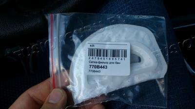

Нашёл где-то в интернете вот такое фото.
Мужику у кого заказываю запчасти прислал артикул. Он говорит: "Именно такая 250 руб., но есть ещё за 300." Я говорю, давайте за 300. Купил, но ставить не стал. (Лучше родная сетка или нет - не известно, так как родную я не видел) Сам бы я бензобак снимать не стал, благо и ямы в гараже нет. На сервисе хотел, да передумал что-то. Может раз всё работает, так и не стоит лишний раз разбирать. Был бы лючок - другое дело. А так - ну его, ещё чего отломят.

Вот бы ещё название "Фильтр топливный бензонасоса сетчатый" с кодом "Krauf 770B443" вынести, например, в FAQ, ну или там в начало темы.

SotM писал(а):Вот бы ещё название "Фильтр топливный бензонасоса сетчатый" с кодом "Krauf 770B443" вынести, например, в FAQ, ну или там в начало темы.
Так он же не подходит как я понял пару страниц назад. Подходит st107001 фирмы vkt.

orionwar писал(а):Так он же не подходит как я понял пару страниц назад. Подходит st107001 фирмы vkt.
:insane: И где же истина?
Значит надо разобрать и тогда видно будет какая там сетка стоит. :(

SeregaN,SotM,orionwar, ребята, на 9-й странице ссылка на сайт, где продается сетка st107001. Она идентична родной. 600 километров уже фильтрует бензин в моём баке.

aap писал(а):SeregaN,SotM,orionwar, ребята, на 9-й странице ссылка на сайт, где продается сетка st107001. Она идентична родной. 600 километров уже фильтрует бензин в моём баке.
Ну вот и истина. Плохо что она пока не бьется по автокаталогам. Доставка только из интернет магазинов.

aap писал(а):сетка st107001

Krauf 770B443- это на Фокусы и на Фью не подходит! Я вам нашёл копию родной сетки, зачем вы опять изобретае
те велосипед!? Или обязательно нужно придумать себе трудности, чтоб потом их с гордостью преодолевать!?

budi555 писал(а):Krauf 770B443- это на Фокусы и на Фью не подходит! Я вам нашёл копию родной сетки, зачем вы опять изобретае
Какой артикул для Фьюжена?

:lol: Серёга, не зли тёзку -вставь в поисковую строку st107001. Что как "маленький"?
