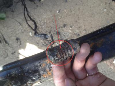

Рассматривая фотографии, заметил интересный момент. Видите покраснение этого участка? Т.е. если я правильно понимаю, то в этот месте резистор раскалился до красна? Такое с ним могло случиться, если бы его не обдувал вентилятор... Т.е. всё ведёт к тому, что он всё-таки не работал, при работающем резисторе. Мне кажется мы уже вплотную подобрались к источнику.

Возможно прогар поршня с последующим возгаранием масла в картере,а далее выброс раскалённого и горящего масла из картера.

#199 Сообщение *Casper* » 17 сен 2017, 13:18
VNSpi писал(а):Возможно
Возможно все, иначе бы этого не произошло (С).
Ну допустим прогорел, наверное автор бы почуствовал резкое падение мощности. Троение.
Ну допустим не почуствовал, но куда будет выброшено масло? В цилиндр? И куда оно сгорит? В цилиндр?
VNSpi
Сообщения: 7
Зарегистрирован: 17 сен 2017, 12:08
#200 Сообщение VNSpi » 17 сен 2017, 13:59
Через щуп.Далее на резиновые шланги,проводку.Кожух фильтра воздушного.
Добавлено спустя 3 минуты 53 секунды:
Автор писал про потерю мощьности.
Добавлено спустя 6 минут 11 секунд:
Как раз хлопок который слышал автор,это выскочил щуп.Но это версия,не утверждение.
Добавлено спустя 5 минут:
То есть масло начало гореть в поддоне,форсунка лила бенз,свеча поджигала и все это хозяйство падало на горячее масло.
