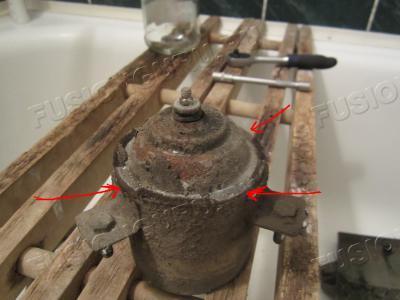

итак, снял мотор вентилятора - чем лучше разжимать края крышек? И как после сжать обратно? Подскажите пожалуйста.

я не стесняясь, зубилом разбирал. Потом им же обратно.fvovan писал(а):итак, снял мотор вентилятора - чем лучше разжимать края крышек? И как после сжать обратно? Подскажите пожалуйста.

Скорее не по ним, а по металлу корпуса который между ними. Именно он и не дает крышке открыться. После сборки "развальцовку" вернуть в исходное состояние. А сколько лет двигателю. Судя по состояния корпуса - лет сто.fvovan писал(а):бить нужно под лепестки?

не по ним!!! Немножко под углом по заусинкам, которые держат крышку.

понял, спасибо буду пробовать.НачТех писал(а):Скорее не по ним, а по металлу корпуса который между ними. Именно он и не дает крышке открыться. После сборки "развальцовку" вернуть в исходное состояние. А сколько лет двигателю. Судя по состояния корпуса - лет сто.fvovan писал(а):бить нужно под лепестки?
а машина декабря 2007 года - вот такой у неё моторчик вентилятора убитый

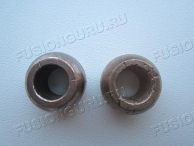

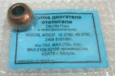

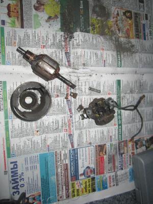

Cделал моторчик! Долго искал втулку, в итоге мне отдали б/у вентилятор печки от ВАЗ 2109, который я разобрал и снял оттуда втулку, точь в точь, какая у нас в моторчике вентилятора охлаждения.

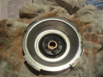

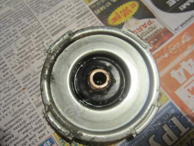

Поставил ВАЗовскую втулку в заднюю крышку, а фордовскую с задней крышки поставил в переднюю крышку. Смазал вал смазкой для шрусов, собрал моторчик, замазал герметиком микрозазоры в крышках т.к. идеально собрать как на заводе у меня не получилось.
Сегодня поставил вентилятор и проверил его работу - дует как обалденный, легко и практически бесшумно.
Разобранный моторчик от вентилятора печки ВАЗ 2109:
Втулки, слева фордовская, справа вазовская:
ВАЗовскую втулку поставил в заднюю крышку:
В фордовскую с задней крышки поставил в переднюю крышку:
