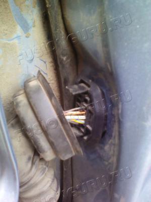

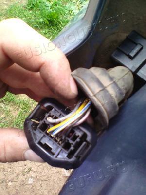

Подключаться к разъёму при закрытой задней и открытой передней. Стянуть резинку, вытащить разъём из кузова, в разъёме подключаться к тонким проводам (чёрный и чёрный с оранжевой полосой).

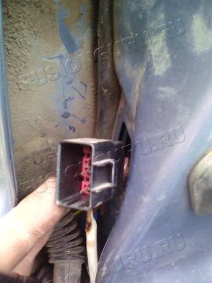

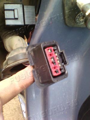

Задняя правая дверь.. передняя открыта.. сдергиваем резинку с кузова.. там пластиковый разъем.... нажимаем 2 флажка и вынимаем из кузова.. дальше разъединяем колодки тем же способом... 4 провода потолще и 2 потоньше.. Звонятся все и парами.. те, что тонкие, наши - срабатывают на закрытие- открытие... черный и черно-оранжевый (как и было указано выше)..пины 2 и 3......... 10 вкл-выкл.... собираю... все равно показывает.. разбираю.. еще 50 вкл-выкл... показывает, но перехлапывать дверью приходиться только один раз... еще 50 вкл-выкл для профилактики... пока не срабатывала.. будем наблюдать...
Маленький нюанс - когда колодки собраны на задней двери, нужно сначала на них натянуть резинку, а уже потом всю композицию в кузов..
фото с задней ПРАВОЙ двери прикладываю (думаю на задней левой аналогично) Извините за качество
