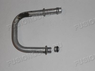

DEDok писал(а):Приветствую всех!
Ребят, подскажите пожалуйста, чем чревата работа насоса ГУР без жидкости в течении 3-4 мин.?
Или стОит присматривать другой?
Отчитываюсь: с насосом у мня все хорошо) :ttt:
Как и писал, течь была у трубки обратки. Заказывал шланг ZV14843. Менял только П-образную трубку. В рейку запихал с трудом. Поначалу думал, что вообще не подходит по размерам, снял резинку - вошла нормально, значит думаю должна войти. Короче, запихал).
Промыл двумя литрами жидкости зелененькой фордовской, собрал - все гуд, гула в насосе ГУРа нет)).
Про магнитик в бачок знал - повесил сразу после промывки. Конечно, может и не всю шушеру он соберет, но малюсеньких опилок он у собрал прилично. Пока так и висит в бачке.

Текла у меня рейка. Примерно с полгода, но с января всё сильнее :( . Стало понятно, что надо восстанавливать/менять. :eek: Да и руль стал туже крутиться. Вроде бы. Потому что это не вдруг, а постепенно, а мне приходится всё время прыгать по разным машинам, да и руки помнят авто с рулевым без усилителя, короче не очень понятно. При стечении некоторых обстоятельств, взял рейку и насос ГУР, аж в ННовгороде, да-да, именно с того Фью, что разбирается где-то в одной из соседних тем. Съездил за агрегатами, не близко, но их состояние внушало доверие, а местные разборки-нет. (Спасибо Фиделю!!! :beer: ). И вышло мне, что агрегаты за 800 км от дома с дорогой получились даже дешевле моей же восстановленной рейки где-то дома (без стоимости снятия\установки, естественно). Трубка, доставшаяся мне с рейкой (не смогли разъединить) оказалась бесполезной- соединение корродировало, трубку не спасти), но, естесвенно, по закону подлости, стала нужна другая, сломавшаяся при снятии моей рейки. Пришлось её оперативно докупить на местной разборке, пока авто на подъёмнике. После установки другой рейки стало понятно, что насос ГУР всё-таки устал. Поменяли и его. В итоге руль заметно полегчал, жидкость не пенится, потёков нет.
Итого понадобилось: литр жидкости Texaco Havoline, рейка с примерным пробегом 80ткм, насос ГУР с тем же пробегом, с того же авто, 2 колечка резиновых для соединений (сейчас есть наборы в любой уважающей себя мало-мальской авторемонтной фирме или автомагазине),2 пыльника (оказались рваными, но увидеть это получилось только после снятия рейки, ибо порывы были обращены к двигателю- не видно)- кстати, один поставил Фот Фокус2- там чуть тоньше шток тяги, ну и деньги на ремонт в сервисе-3,5тр, ибо всё-таки такие работы лучше не в гараже делать, а на подъёмнике с приспособами, инструментами и т.д и т.п. Общий бюджет ремонта без транспортных расходов, по состоянию на 18 апреля- 11500.
