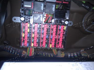

Тоже обзавелся регистратором. Питание от прикуривателя с кнопкой включения, удбно но хочу сделать без проводов , чтобы завел двигатель и питание подалось, заглушил пропало.
Первоначально думал запитаться от блока предохранителей (как раз комплект предохранителей на запас валяется), но что-то неразобрался где там + и -
Товарищи посоветуйте от чего лучше запитаться, главное условие подача питания как на прикуривателе на регистратор с пуска двигателя.

#1491 Сообщение SAnat » 03 июл 2012, 21:30
Да извиняюсь, почти не искал. Времени было в обрез собирался в коммандировку на 2 дня на своем Фьюже.
Собственно париться не стал, прикуриватель основной у меня и так не задействуется. Поэтому городить ничего не стал.
Взял вашу идею с кабелем и предохранителем для стеклоподъемиков без зажигания http://www.fusionguru.ru/articles/tunin ... igania.htm
И использовал этот кабель для обратного эффекта, тоесть для работы от зажигания прикуривателя (тупо соединил f2 c f29).
Поездил 2 дня понравилось. Теперь стал мешать адаптер в прикуривателе и малость кабель :lol: , хотя он под панель заведен.
Придется делать второй прикуриватель от f2 рядом с блоком предохранителей таки. :lol:
Полезли мысли и проблемы:
1. Где взять проще массу (тоесть минус) для второго прикуривателя.?
Смотрю многие берут с магнитоллы, хотел снять и сделать да вот беда товарищ у которого брал мерседосовские съемники магнитолы свалил на юга уже. А делать свои не особо хочется. Можно где-то рядом взять без снятий магнитоллы?
2. Прикуриватель-резетку купил, а вот блин разъемы клемники для предохранителей кончились и привезут не скоро.
Портить готовый кабель из клемника не хочу, есть еще мысля на его счет.
Появилась мысль спаять тупо кабель и предохранитель, вероятность что сгорит 15а предохранитель от регистратора крайне мала, плюс неработающий регистратор можно быстро переткнуть в основную резетку и пользовать , потом найти время перепаять кабель.
Но закралось сомнение, предохранители хоть и тугоплавкие, но контактные площадки очень похожи на аллюминий, а кабель проводки то медный.
Кто-нибудь точно знает это алюминий или сплав с олова и как это проверить?, паяльником немного погрел вроде не расплавилось.
В инете пишут предохранители бывают олово, аллюминий даже медь и прочие сплавы, а все таки оригинальне фьженовсие что стоят это сплав ли аллюминька?

#1492 Сообщение svita2000 » 03 июл 2012, 22:02
SAnat писал(а): Где взять проще массу (тоесть минус) для второго прикуривателя.?
Есть болт под клемму рядом с желтой кнопкой, правее блока предохранителей. Есть гайка на трубе, над блоком предохранителей, ну и, в конце концов, можно под болт крепежа блока предохранителей.
SAnat писал(а):Появилась мысль спаять тупо кабель и предохранитель
Опасная и ненужная ерунда! Если уж очень хочется самоделку - спаять держатели на плате и уже к ним подпаять провода (и все это - в красивую коробочку, выкрасить и ...)
