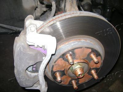

#151 Сообщение timoha-07 » 30 окт 2016, 18:47
Demogorgon, опыт с растворением цинка в дареной соляной кислоте не состоялся что ли? Цинкование домашнее не практикуешь? ;)
Зырь, голый цинк с вены по ныне ( баловался при замене дисков, не рабочие части (торец) как "контрольку" натер цинком )
Скоба суппорта тоже цинкованная и краской спреем крашена. Все держится.

#154 Сообщение Demogorgon » 30 окт 2016, 21:16
timoha-07 писал(а):опыт с растворением цинка в дареной соляной кислоте не состоялся что ли?
Не успел подобрать блок питания нормальный :( . Да и кузовщик меня торопил,некогда было эксперементировать.
А че это у тебя 5 шпилек на ступице? ;)
Сообщения: 11402
Re: Коррозия, как ни печально
#155 Сообщение timoha-07 » 31 окт 2016, 06:33
А аккумулятор чем заряжаешь?
То не Ежова ступица, Маздякина.
#156 Сообщение Demogorgon » 31 окт 2016, 22:34
timoha-07 писал(а):А аккумулятор чем заряжаешь?
Тот зарядник сразу в защиту "уходит".
timoha-07 писал(а):Маздякина.
,да я в курсе ;) читал про цинкование новых дисков и т.д.

#157 Сообщение timoha-07 » 01 ноя 2016, 19:25
Димыч, дык последовательно вставь активную нагрузку, лЯмпочку на 21 свечу или из фары с тухлым ближним.
