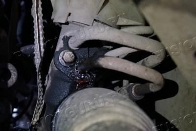

#1247 Сообщение serg_2007 » 02 мар 2015, 18:45
Не стал машину отгонять. Работал во дворе.
Быстро нашёл место протечки:
Что необходимо купить для ремонта?
Шланг гидроусилителя:
http://www.exist.ru/price.aspx?sr=-4&pcode=1737517
или продаётся отдельно трубка?
Возможно ли данный ремонт сделать во дворе, без ямы?
Как-то непросто подобраться к этим трубкам...
#1248 Сообщение fidel1970 » 02 мар 2015, 21:31
serg_2007, забитая фраза - поиск рулит. :)
Раз - http://www.fusionguru.ru/articles/remon ... i_GURa.htm
Два - http://www.fusionguru.ru/articles/remon ... langom.htm

#1250 Сообщение maxs-vd » 03 мар 2015, 00:18
http://www.fusionguru.ru/forum/viewtopi ... 5&start=20
Без ямы не советую, проще в сервис, и найти токоря.
http://www.fusionguru.ru/forum/viewtopi ... &start=140
Тем на форуме хватает с обсуждением ремонта.

#1251 Сообщение timoha-07 » 03 мар 2015, 00:24
О, сколько понтов, serg_2007,! :)
1. У барыг что торгуют з/частями ( новыми) таковых нет. На разборах может быть ( видел в рейке обрезанный торчок от трубки, можно за недорого договорится и к холодильщикам на трансплантацию к старой трубке). Токарю можно заказать трубку. Можно сходить к холодильщикам ( показать труп) смогут сделать аналог либо медный ( плох тем что гальванопара, через год в контакте с рейкой окисляется) или алюминиевый. Поле широкое.
2. Стоит - не стоит вам решать. Чтоб снять - поставить можно без ямы, со вспомогательным "оборудованием" -пеньками. Но снять и по ней (трубке) сделать аналог нужно время. Если будет под присмотром, то не вопрос. А в сервисе будут ждать изготовление аналога?

#1252 Сообщение serg_2007 » 13 мар 2015, 17:10
Наконец-то пришла трубка Ford 1737517.
В отличии от трубок, которые покупали форумчане, в комплекте не оказалось хомутов.
Наклейка фордовская, но без штрих-кода.
Такое впечатление, что это трубка DOMINANT FO14065843...
