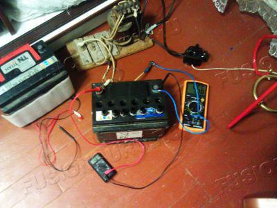

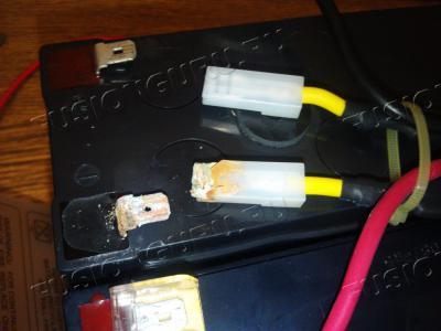

Товарищи отчего падает плотность в батарейке?
Год назад было 1,28 - http://www.fusionguru.ru/forum/viewtopi ... 57#p218157
Щас 1,15 , зарядил полностью стало 1,17-1,18
У меня прямо день аккумуляторщика какой-то

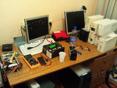

В понедельник серверный UPS запищал, что пора батарейку менять. Да и были УПСы доживающие, надо было продлить жизнь им.

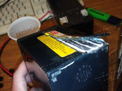

Утро началось с дистиллированной водицы и шприца

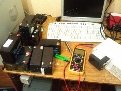

Отобрал батарейки: 3 на выкид, 6 еще ничего. И еще 4 с утра на зарядке в УПСах стоят. Серверный после добавления водички сразу ожил, один из 2 АКБ просел до 11,1в.
Кому интересно по бесперебойникам:
Обычный АКБ 12в 7,0 – 7,2 Ач (в киловатниках и 750ваттниках по 2 АКБ).
В каждом аАКБ 6 банок по 2в, в каждую банку в высохшем в среднем надо по 10мл дистиллированной воды.
Если емкость АКБ уже ниже 6в по опыту я им не занимаюсь дальше, оживить такое сложно и практически бесполезно в плане восстановления емкости.
13,50в напряжение заряда от ИБП, иногда доходит до 13,80в (выше быть не должно).
0,17-0,2А в среднем ток заряда , выше 0,3А быть не должно.
Естественный ток разряда АКБ в отключенном ИБП (без экрана) – 42-57мА первые 10 минут, потом ноль.
Немного неприятностей.
Вечер продолжился уже с электролитом 1,40 и ареометром
Зарядник еще советский самодельный, "интелектуальный, все фишки, умный заряд, буст и все дела"
Купить новый чет все не возникает желания, вроде и этот заряжает нормально.

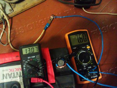

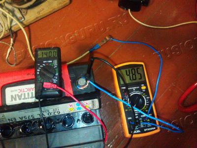

Конструкция простая.
Пока заряжает ток высокий, напряжение ниже.
Когда заканчивает зарядку, ток падает, напряжение растет
Малым током уже не погоняешь дальше, ниже 4А не падает, а вот напруга растет до 15,5В. Да и закипает дальше
Зарядил, проверил плотность, матюкнулся и слил литр жижы с АКБ, влил литр электролита 1,40 , надо будет завтра еще докупить литр и догнать плотность до 1,27 хотя бы

По закону сохранения вещества - сульфат ионы липнут к свинцу ( сульфатация пластин ).SAnat писал(а):Товарищи отчего падает плотность в батарейке?
Можно попробовать на усопших упсовых батареях: взять аналогичный твоему трансформатору, только на 36 Вольт и вместо моста (четырех диодов) один, полупериод пауза (но на батарее нагрузка активная) второй полупериод с током и той же нагрузкой нагрузкой - т.н асиметричный ток.
