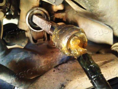

ОпытсZORZ писал(а):Продолжая тему. В общем всё печально, оказалось давят сальники рулевой рейки. Сняли пыльники полелось... Кто то уже выдвигал эту теорию как я помню. Получается теперь только один вариант, новая рейка?
Может просто давануло сальники в мороз, а шток рейки чистый ?
Это надо при скинутых пыльниках посмотреть с обеих сторон шток, выкручивая руль до упора в каждую сторону где будете смотреть по очереди.
Ржавчины быть не должно, шток должен быть типа, как полированный, почти до зеркального вида металл. Если это так, нет ржавчины и задиров, поверхность гладкая, то рейка нормальная, просто могло сальники давануть в мороз.

Выдавило грамм 20 - руль я не трогал , так как завел с пульта и вышел ч-з 30 минут тарахтения оного . Сейчас блюдю за жижой - вроде больше не плюется . Уровень на месте .

Ну вы прям гуру экстрасенс какой то честное слово.SAnat писал(а): Опытс![]()
После двух недель затяжного мороза под -30, рейка решила хватит течь и всё...
Уже три дня езжу на улице -20 и хоть бы хны, уровень на месте.
Посмотрим сколько ещё проживёт, теперь планирую промыть систему ГУРа и заменить всю жижу с фильтрами)
Вот такая странная машина) Ну или странный я)
