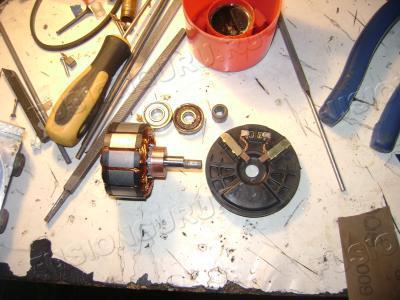

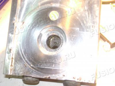

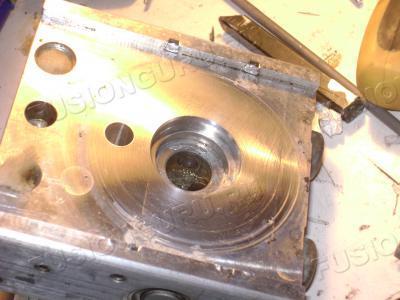

Внутри полости видно торец гидротолкателя, по которому пинает кривошип мотора:
Аппозитно первому:
Собственно кривошип на якоре:
На шип идет игольчатый ( по валу 6мм. , наружа 11.5 мм., высота 10мм.) все магазы облазил нет такого...
Шариковый 608Z ( 8Х22, толщина 7мм.) Сейчас химией отмачиваю толкатели.
