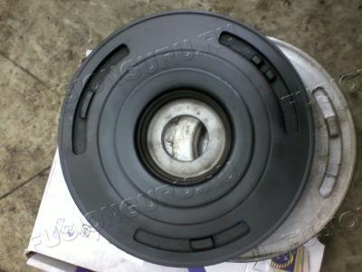

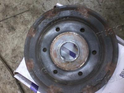

Докладываю! Вчера поменял шкив коленвала и подшипник шкива кондиционера(35BD219DUK) и О ЧУДО пропали хрвр-звуки из под капота )))) ролик натяжителя перестал дергаться и ремень скрипеть! Со слов парня из СТО подшипник кондея скорее всего был ни при чем, просто натяжитель один без "нормального" шкива с демпфером не справлялся. странно все это... когда я шкив заварил я долгое время ездил в тишине... двигатель нестабильнее работать стал? скорее всего именно так. звук был в основном на холостых и на холодном движке (но не пропадал совсем после прогрева), ниже фото шкива "заваренного" и нового, + замена подшипника.
старый заваренный
новый поставленный =)

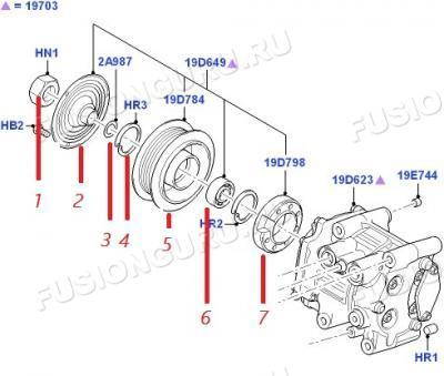

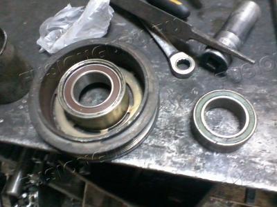

подшипник - меняется быстро если есть инструмент, для этого не нужно снимать компрессор кондея, только снять ремень, далее - откручиваем гайку 1 (удобнее пневмоинструментом, если нет держать отверткой или как то зажать прижимной диск 2), снимаем диск 2, не прое... не теряем шайбу 3, снимаем стопорную шайбу 4 и двумя отвертками аккуратно стягиваем шкив 5 стараясь не повредить электромагнит 7, далее сьемником или на стенде выпресовываем подшипник 6 (тут можно дойти до сервиса где меняют ступичные) и запресовываем новый собираем в обратном порядке.
