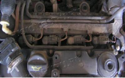

Приподнял корпус воз. фильтра, ничего не увидел, кроме как 2 и 3 форсунки (по центру) все в масле или соляре, еще не понял. А где шланг вентиляции картерных газов? Вот фото, не от моей машины, куда смотреть?

edelweis писал(а): 1.4 Дизель
Блин, а я не пойму, че за фигня на фотке.
Так. Надо дизелистов ждать. Могу лишь свою сфотать, но у меня там все иначе.
