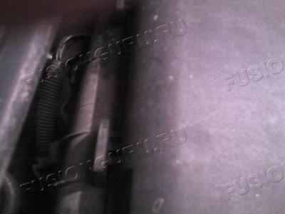

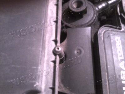

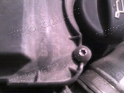

#41 Сообщение edic » 11 фев 2013, 21:56
Вот так на дизеле выглядит:

#42 Сообщение Сергейsp » 11 фев 2013, 22:07
И тоже сдёргивается.

edic писал(а):Вот так на дизеле выглядит:
Терь знаю как выглядит... а снимается как? :mda:

#44 Сообщение edic » 11 фев 2013, 22:27
Откручиваются
вытаскивается

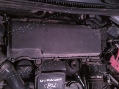

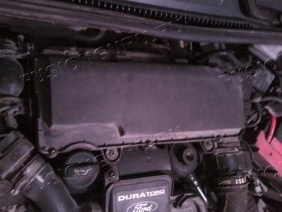

#47 Сообщение энергет » 12 фев 2013, 10:23
fidel1970 писал(а):Выходит - проще, чем на Дюратеке? :mda:
Значительно проще - три шурупа и снимается крышка. У Дюратека вообще неведомую фигню придумали.

#48 Сообщение diz-ff » 11 мар 2013, 22:56
Всем спасибо! Докладываю : откручиваем винты, топливный фильтр не снимаем.. грушу аккуратно отодвигаем корпус фильтра тянем вверх... Дым из под фильтра идет при включенном двигателе, глушим парить перестает.. И звук псык псык.. Я поглядел на все это и поехал в сервис «Твой дизель» 11000 р .. Заменили медные шайбы прокладку клапанной крышки. Одну шахту пришлось прочищать. Результат: В салоне не пахнет, и кажется пропала тупизна на низах.. (если едешь на холостых на 2ой при нажатии на газ машина раньше практически не увеличивала скорость..). Двигатель досихпор из мазан соляркой но в салоне уже не пахнет.
