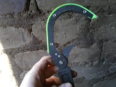

Кто-нибудь подскажет на сколько нужен ключ(головка), что масляный фильтр открутить?
А так же используете ли вы средство для промывки двигателя перед заменой масла?
Сообщения: 13619
Re: Моторное масло в турбодизель
#23 Сообщение Сергейsp » 07 мар 2012, 20:53
Ключ типа такого , можно наждачкой обернуть, я пробиваю фильтр и отвёрткой как рычагом ;) . Мыть не нужно, в масле есть моющие добавки, кроме того часть промывки не сольётся.
