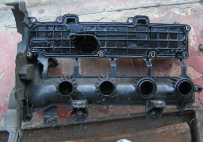

Ребята, пол года назад менял шайбы медные под форсунками и шланг обратки. Снимал плапанную крышку, вообщем одевая, не поставить было на место, смазал резиновые уплотнительные кольца на крышке, не идет. Прочитал на одном из форумов, что люди забивают ее через деревянную прокладку (доска, брусок), забил, но пошла трещина. Заклеил холодной сваркой, но масло все равно сочится, не критично, но голова об этом думает. Проездил 6 месяцев, заказал на разборке такую же крышку, хочу менять. Вот думаю чтобы такого не произошло, как в прошлый раз, может кто сталкивался с этим. Как ее (клапанную крышку) коварную поставить? вот она, для представления о чем речь

Все решено, ларчик просто открывался. Сначала вставляем уплотнения клапанной крышки (которые с резиновыми кольцами) в клапанные колодцы, предварительном намазав из моторным маслом, а потом прикручиваем болты крепления. !!!не наоборот!!! Ничего не забиваем, крышка должна встать с небольшим надавливанием на нее. Все. Может кому пригодится.

круто, а я как дурак, через рычаг, т.е. получается резиновые кольца вместе с той гадостью на которые они одеваются?
