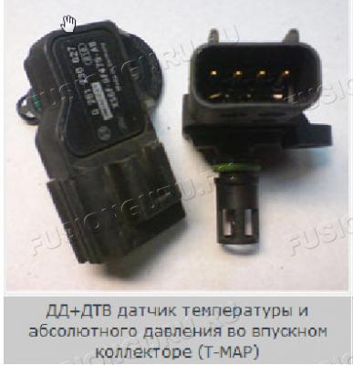

Приобрёл диагностический шнур, ошибка вылазиет P0107 EO, звонить проводку до датчика?, датчик вынул, посмотрел, чуть чуть в каком то типо маслеце, но выглядит почти идеально, всё прикрутил на место, сбросил ошибку, пока вроде нет, но при зажигании всё равно чек не гаснет.
P0231 текущая, с проводкой бензонасоса проблемы?

Продолжения банкета, сегодня после скидывания в очередой раз ошибок и их чтения вновь (после поездки) ошибка Р0231 пропала, зато выскочила P0113(Высокий показатель датчика температуры воздуха на впуске).
Стоит ли всё таки менять датчик около ДЗ? Пходу ему амба.

Для начала сними ДД+ДТВ и промой его.Bazil555 писал(а):Стоит ли всё таки менять датчик около ДЗ? Пходу ему амба.
- Сообщения: 42249
они у нас в лице одного. тмар называется

Выше писал что датчик вынул, был почти в идеальном состоянии, чуть в маслеце, почитситил, вставил обратно.viktop973 писал(а):Для начала сними ДД+ДТВ и промой его.Bazil555 писал(а):Стоит ли всё таки менять датчик около ДЗ? Пходу ему амба.

Этот?*Casper* писал(а):они у нас в лице одного. тмар называется

Re: Загорелся чек
Датчик в таком же состянии как на картинке, сопротивление на катушке зажигание имеет разюро не более 0.1 Ом, сегодня попробую записатся к электрику для провона проводов до датчика, сильно был растрёпан приводной, может чего и рубануло, хотя вроде далеко до гофры проводки датчика
