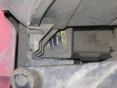

Rustam, если вам не трудно посмотрите пожалуйста какие цифры на шильдике (черно -желтый цвет), возле правой фары, сколько хлагента 134-го в вашем кондее.?

timoha-07 писал(а):Rustam, если вам не трудно посмотрите пожалуйста какие цифры на шильдике (черно -желтый цвет), возле правой фары, сколько хлагента 134-го в вашем кондее.?
Спасибо.
470 смотрел.

А где точно находится шильдик с указанием количества хладогента в системе ???
Сообщения: 11312
Re: Слабо холодит кондиционер
#12 Сообщение timoha-07 » 03 июн 2013, 20:04
Откройте капот, вдоль правого края правой фары ( стоя пред капотом - слева, но по правому краю фары :) ):

timoha-07 писал(а):правого края правой фары
может левого края?
Сообщения: 11312
#14 Сообщение timoha-07 » 05 июн 2013, 09:36
:yes: :lol: Нафиг "относительность" - меж правой фарой и радиатором .
#16 Сообщение fidel1970 » 05 июн 2013, 10:37
Касаемо этой таблички... у меня на машине ее нет.
И как прикажете дозировать хладагент?

Может это поможет?:
Во всех автоматических заправочных станциях автокондюков стоит объем на фьюж 650 гр. Оказывается смотреть надо на трубку радиатора кондиционера, они там плоские. Если толщина трубки 1,2 мм то 470 гр, а если 3 мм, то 650 гр. Это из ETIS.
Осталось подобраться к испарителю ( и ручкой вписать в техпаспорт данные :) )
