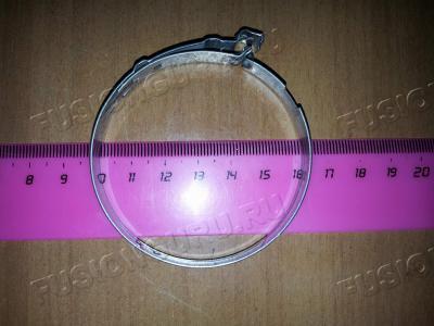

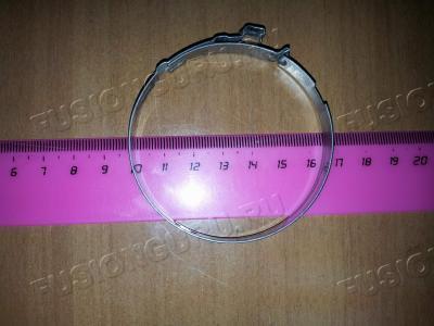

Что-то не нашёл нигде размера хомута патрубка чтобы вместо штатного поставить. Да, желательно размер не червячного а винтового типа. Может кто подсказать? Дабы закупить заранее
Сообщения: 42235
Re: Дроссельная заслонка и прокладка
#16 Сообщение *Casper* » 08 авг 2012, 16:02
СеRый
Сообщения: 41
Зарегистрирован: 26 июл 2012, 19:47
Откуда: ПТЗ [10]
#17 Сообщение СеRый » 08 авг 2012, 20:26
Во, спасибо! Получается сложенный 60 миллиметров?
