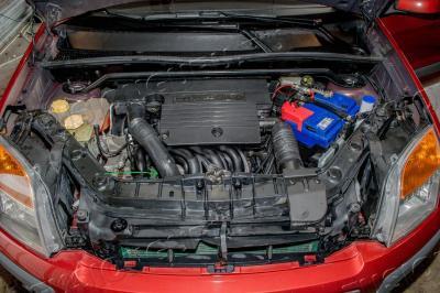

Вот и я поменял ремень ГРМ. 115тыс.км. Менял не сам (на сервисе Фольксвагена), но вовремя. Еще тысяч пять-десять прошел бы :mda: . На внешней стороны много глубоких рисок (как порезы выглядят). Фотика под рукой не было. После сборки не смогли завести. Не доткнули датчик кислорода. Подлезать после сборки не удобно. (У меня просто рука тонкая, поэтому и достал. И то не сразу сообразил как воткнуть. Если просто "тыкать" в разъем, сам датчик амортизирует и не доходит до защелки, а сильнее - боялся сломать. Нужно было одним пальцем придерживать датчик, а вторым защелкивать фишку. :hat:

Дмиттрий писал(а):Не доткнули датчик кислорода.
Это где такой датчик стоит? Чет не соображу. И нафига его надо было снимать?
Дмиттрий
Подв.ох
Сообщения: 161
Зарегистрирован: 14 янв 2014, 13:16
Полное имя: Дмиттрий
Откуда: Мичуринск. Тамбовская обл.
Re: Замена ремня ГРМ
#952 Сообщение Дмиттрий » 26 фев 2014, 20:57
Ну может не кислорода :o
Он там, куда зеленая стрелочка показыват :o
Надеюсь maxs-vd не обидится за использование его фото для наглядности.
#953 Сообщение *Casper* » 26 фев 2014, 21:00
Заслонку что ль не подключил?

#954 Сообщение Дмиттрий » 26 фев 2014, 21:08
А вот зачем его было снимать я не знаю, я в этот момент ездил за ремнями генератора и кондиционера. Заказывал оригинал в магазине (они подбирали по VIN), а они не подошли. Смогли по наличию подобрать только генератора, кондея пришлось ставить старый, но там износа практически нет, а вот генератора до этого уже свистел вовсю.
Добавлено спустя 6 минут 43 секунды:
Честно, не знаю, я так далеко еще не лазил :o
