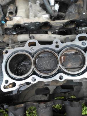

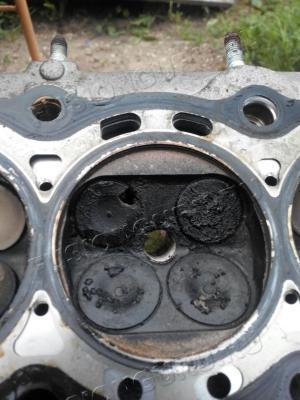

Саш, ты чего тёзке своему на ночь страшилки показываешь? И хочешь сказать что весь "кокс" из-за прокладки ДЗ? :)
pokvsel, камеру советскую найдешь? Она из маслостойкой резины, под родную прокладку подложи из камеры "шайбу" самолепную. Лучше чем гермет. Работает ( года четыре уже)

#407 Сообщение *Casper* » 01 июл 2016, 21:47
Причины не знаю, знаю что жаловался на подсос и вот
