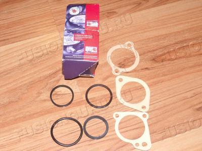

#45 Сообщение maxs-vd » 22 сен 2012, 19:20
Поменял сегодня термостат. Прокладка которая шла с термостатом не подошла по толщине, с первым заказом не получилось заказ слетел. Заказал Quinton Hazell QTH105K чтото его внешний вид не такой красивый как у родного, вообще наверно больше не буду брать аналоги. В фордовском термостате всё прорезинено, а у этого чисто металлическое гнездо. в фордовском клапан для спуска воздуха в этом маленькое отверстие.
Движок греется также долго как и с старым термостатом, при испытание чуть не перегрел движок пришлось срочно включать печку, ходовые испытание ещё не проводил...
Расстроен :mad: :shit: что сэкономил на термостате....

#50 Сообщение maxs-vd » 22 сен 2012, 20:58
Вот набор прокладок которые шли с термостатом но они не подходят
Так-что для подстраховку нужно иметь кольцо 1 306 121 термостата и 1 557 898
