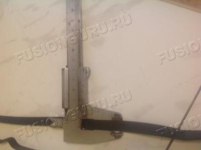

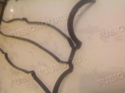

Моя история: засопливилась прокладка клапанной крышки, не сильно, по
дальнему краю. Решил поменять, купил victor reinz. Внешний вид не
понравился сразу, из крышки выпирала чуть-чуть, время на замену не
оставалось, поставил с красным герметиком elring. Момент затяжки делал от
руки. Сопливить начала почти сразу, через полгода потекла по всему
периметру. Сейчас приобрёл прокладку elring, по качеству просто супер,
эластичная резина, качественное литье, как поставлю отпишусь, сейчас
выкладываю фото:

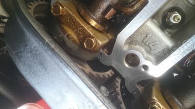

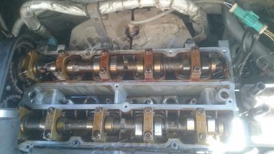

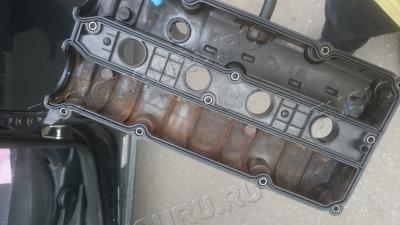

Наконец-то все заказы получил, а это ключ, герметик и прокладка Elring. купил тряпки и бензин "Галоша" .
Все разобрал, ужаснулся тому как поменяли прокладку, все в нагаре какой-то герметик и грязь
[img][/img]
. Отмыл бензином до блеска все что смог, сухой тряпкой все протер, крышку отнес на ближайшую авто мойку, там ребята брызнули смесью какой-то и вымыли керхером потом продули воздухом, отдал 100р смутили ржавые пятна но они не отмываются.
Начал все собирать по углам намазал герметик как писали выше
. Динамоключ действительно сила, сутки машина простояла, ждал окончания полимеризации герметика, два дня уже езжу не течет Всем спасибо за подсказки !!!
