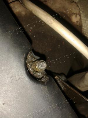

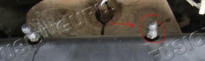

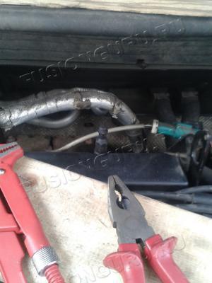

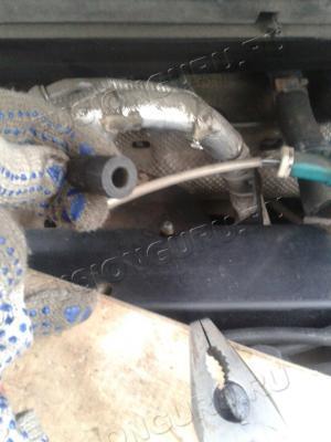

Добро время суток.
Увидив лужи масла в свечных колодцах стал подозревать что у меня немного сопливит прокладка клапанной крышки.
Купил прокладку, герметик, длинную головку на 8мм, динамометрический ключ, распечатал схему затяжки.
Думал за час не торопясь поменяю и всё помою заодно.... но столкнулся с гадкой проблемой.
Не могу снять пластиковый палец,
судя по всему прокручивается втулка внутри пластмаски. Пробовал газовым ключом зажимать крутить. За 1 час мучений победить не получилось ...
Опытные и смекалистые люди, подскажите как одолеть кусок пластмассы...
- Сообщения: 11424
l2qwe, вытягивай его вдоль оси, в наглую. В пластике том бонка ( втулка с внутренней резьбой) потом на поксипол или иную форсированную смолу заклеишь. Вытягивай какими-нить многоразмерными пассатижами ( под тип сантехнических) или тем же газовым, но для упора подкладывай что-нить обязательно, иначе ещё и КК убьёшь.
