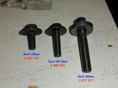

А что за 20 градусов? Я вообще искал ВМТ спицей,ибо у меня судя по всему посадочное болта раздроченное, т.к. колено стопорили им, а не за маховик как надо.

а ну это они чисто для удобства делают, как я понял. По идее все должно быть в вмт 1 цилиндра, и колено и распреды, почему болтик не лезет, не знаю, либо все же толстоват, либо тоже в сервисе вам разбили паз в колене

паз не разбит, при определённом положении колен. вала (в первом сообщении писал) его удается полностью вкрутить.
По толщине:
делал по этой схеме, ном может и не доточил, попробую еще уменьшить диам. хвостовика.

Ну я не пробовал вкручивать его в низшей точке поршня, может там тоже есть паз...

Проблема решилась, болт вкрутился, все поставил. Дело было в стандартном направление вращение колен.вала. Ошибочно думал что он крутится по часовой стрелке если смотреть со стороны маховика).

Ford 1 406 755 Болт коленвала "44.5" (у меня вот такой, короткий)
