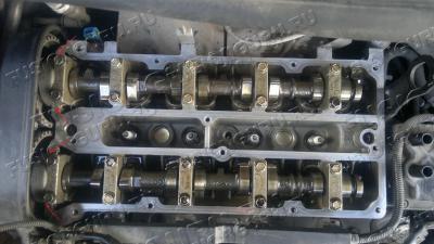

#217 Сообщение dredik » 28 май 2015, 22:58
Поделюсь опытом замены прокладки клапанной крышки. После замены ремня ГРМ на СТО появилась течь. Купил прокладку Ajusa. Достал старую, а она вжатая и на герметике (вот он секрет СТО по починке прокладки которую они должны были заменить, за новую у меня деньги взять не забыли). Ну ладно, поменял. Зажимал по картинке из сей ветки, правда на глаз по моменту. Но уже через пару месяцев под прокладкой по всему периметру пошло запотевание и на насосе ГУРа начало появляться масло. Проездил так около года, когда заметил что масло капает на чехол внутреннего ШРУСа со стороны ремня ГРМ, решил что пора все сделать по совести. Купил снова прокладку, но сей раз Elring - она оказалась гораздо мягче чем Ajusa. Также решил не пожлобиться - купил динамометрический ключ 4-24Нм ну и герметика тюбик Corteco HT300C. Снова снял крышку, хорошенько помыл ее шампунем в теплой воде, высушил, обезжирил антисиликоном посадочное место на ГБЦ. Дальше нанес в углы на самой ГБЦ буквально по горошине герметика (на картинке стрелками указано).
Вставил прокладку в крышку, установил крышку на голову, дальше поджал по схеме приведенной в этой же теме: сначала моментом 4Нм, а потом дотянул до необходимых 9Нм. Дал 20 часов машинке спокойно постоять для сушки герметика. Неделю катаюсь - даже намека на запотевание нету. Посмотрим на сколько хватит.
