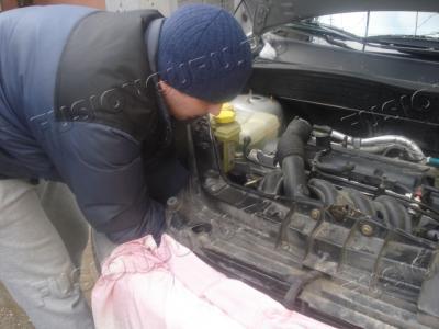

5 литровой канистры хватит и еще останется меньше литра, на всякий случай, на доливку, по поводу пузырьков - я залил антифриз в расширительный бачок до отметки МАХ, промассажировав шланги от радиатора до мотора, покатался по окрестностям, около 5км и долил около 300мл и потом просто пару дней каждый день следил не упал ли уровень, не забудь включить печку.
С ямы ИМХО не получится, под термостатом расположена база впускного, то на чем держится дросельная заслонка, с лево - гена мешает, с право - впускной. Поэтому я и снимал гену.

*Casper*, ну что там? получилось снизу добраться?

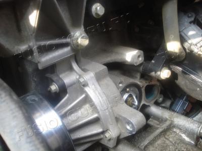

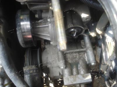

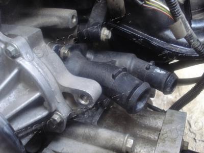

На последней, так сказать - замена поршневой через глушак :) просто если снимать гену, то так удобнее, но если следовать инструкции и снять впускной, то фару снимать незачем вроде, если решишься тоже снять гену, то обязательно понадобится карданчик с удлинителем для снятия корпуса термостата.
