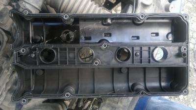

Я сегодня тоже заменил прокладку КК. После ДТП стала сопливить. Купил снова Ajusa (код 11096200). Ставил без герметика. Решил проверить свои руки :D (помня слова Юры (timoha-07)).
Думаю, что для качественной установки помимо всего прочего важно очень хорошо отмыть клапанную крышку от масла перед установкой. Поэтому ремонтом занимался в непосредственной близости от автомойки :) Снял крышку и отдал им на мойку, договорился за 100 рублей. Помыли хорошо. Болты затягивал от руки, это примерно 10 кг на рычаге 10 см.

Внимательно изучив "грабли", решил махнуть прокладку...
Поставил по совету знакомого продавца
Встала вроде нормально- где-то на 1,5 мм вылезала из канавки под нее. Сажал на черный герметик, что тут описывали.Вначале - в канавку, потом - снаружи, но с внешней стороны или со стороны свечей.
Сняв воздушный фильтр, понял, что на грабли все-таки наступил - фильтр сапуна оказался 1)забит 2)практичекси развалился под струей карбклинера ABRO.... Поставил временно остатки - благо,они чуть больше, чем входное отверстие. Завтра вставлю посудную губку
Убрал лужи с гидроусилителя. "Будем поглядеть", что дальше...

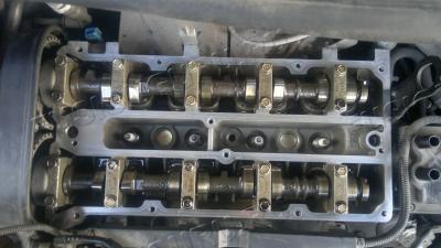

Поменял опять прокладку. Несколько месяцев держалась, потом примялась и потекла.
Походу предыдущая оказалась для алюминиевой крышки клапанов и толщина была неподходящей.
Вычистил герметик из пазов, нанёс герметик на места сгибов в районе шестерен распредвалов, поставил прокладку и собрал всё обратно.
За неделю не потекла.
