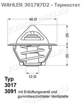

Хорошо, пойдем другим путем.
У кого есть термостаты, померяйте диаметр нижний и длины от центра. диаметр я уже понял, что 48 надо.
Re: Прокладка крышки термостата
#130 Сообщение maxs-vd » 10 дек 2014, 13:35
На моём не штатном нижний диаметр 27 длина от кольца (48) 23 вниз верх 20
