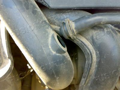

Отсоединил шланг рециркуляции (или как его там...).
Внимание!
Снимается шланг легко, но при установке сначала нужно вправить резиновую шайбу в патрубок коллектора, а только потом в неё заправлять шланг.

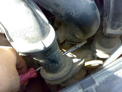

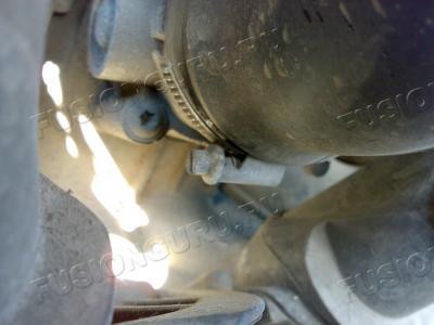

Подлез вот таким образом под коллектор отвёрткой...
... и открутил хомут.
Снял пластиковый патрубок с короба воздушного фильтра без особого напряга - так просто слез.

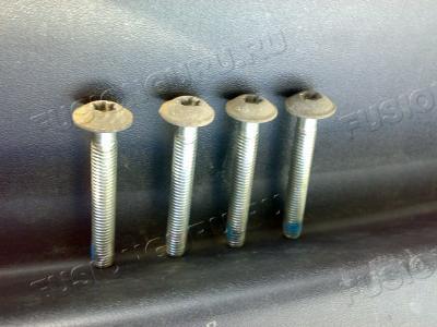

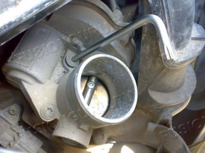

Гидрид и ангидрит! Ключ-то нормальный я забыл... пришлось откручивать болты обыкновенной торксовской тридцадкой из кетайского набора.
Тут главное выбрать правильную позицию захвата и резким точным движением немного сорвать болт.
Лишь бы ключ не выскочил и не сорвал грани на головке болта.
Таким образом мне удалось открутить все четыре... даже не повредив.

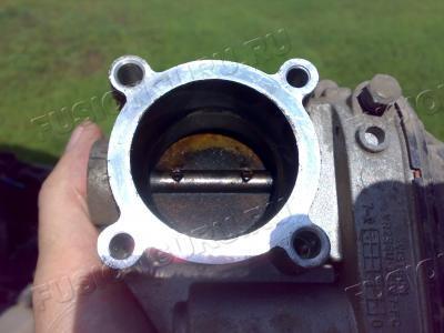

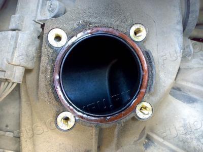

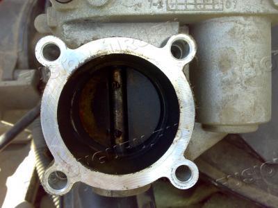

Мдя... ну и видочег там...

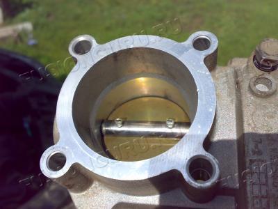

Да и сама ДЗ чистотой явно не блещет...

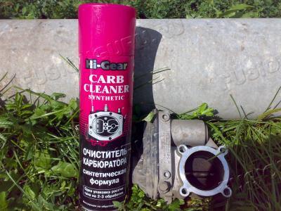

Помятуя о том, что в загашниках у меня ещё осталась аццкая жижа для чистки карба - извлёк на свет баллончик.
Дунул, плюнул, растерел (о, новое слово придумал
)... короче прочистил.
Вот...

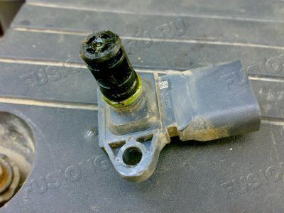

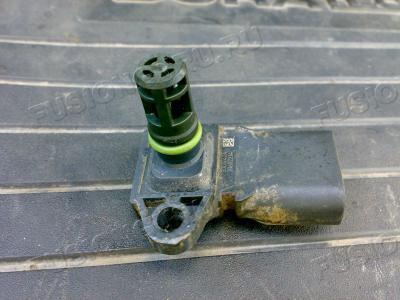

Такая же участь ждала и датчик температуры и давления в коллекторе - T-MAP.
Открутил один винт...
... и снял датчик.
Добавлено:
Пришлось тоже изобразить из неё конфетку...

Червячный хомут остался ещё от попытки прежней чистки...
Вот...
... и снял датчик.
Добавлено:
При снятии датчика T-MAP необходимо быть предельно аккуратным.
Во-первых, чтобы не уронить винт крепления, а во-вторых чтобы не сломать датчик.
Вытаскивать его нужно по оси положения вверх, не беря его на излом... иначе возможны проблемы!
Поскольку пальцами тащить было неудобно - я использовал отвёртку, слегка приподнимая (подрычаживая) датчик до удобовытаскиваемого положения.
Какая какашка. Во-первых, чтобы не уронить винт крепления, а во-вторых чтобы не сломать датчик.

Пробовал недавно такую - фигня.fidel1970 писал(а): меня ещё осталась аццкая жижа
- fidel1970
Re: Чистка дроссельной заслонки
Ты чё, Саня?*Casper* писал(а):Пробовал недавно такую
Она же ядовитая!!!
Ей только карбы отмывать... отмываюцца отлично.

Что, снова всасывающий снимать ))))) или где он там находится? я так понял что ЗА БДЗ ?
Добавлено спустя 2 минуты 38 секунд:
Кстати, трубку отсоса паров легко вынуть из фильтра
Я снимал ВФ полностью, и на трубе этой резиновой поворачивал, потом всё вместе и сдёргивал

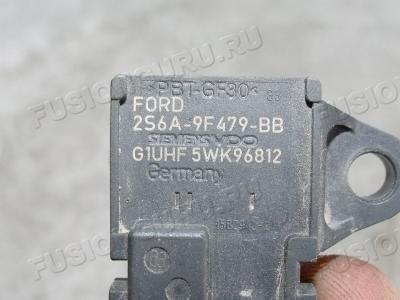

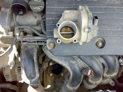

Олег, тебе пост N102 в этой теме не видно штоль?TobOl писал(а): или где он там находится? я так понял что ЗА БДЗ ?
Там же всё расписано...
TMAP рядом с ДЗ, если смотреть по направлению к двигателю, то с левой стороны.
4 и 5 фотка в моём верхнем сообщении.
Ключ лучше с магнитной головкой брать, чтоб саморез случайно не упал...
Добавлено спустя 1 минуту 19 секунд:
Да, вот ещё что... открученный датчик надо вытаскивать строго вверх (на излом не брать!), преодолевая сопротивления резинового кольца.

Вот теперь разглядел, где это... под углом немного, действительно лучше с магнитом, а с другой стороны у меня защиты нет, так что всё постоянно на асфальте подбираю ))
(надо было это фото подредактировать и стрелочкой на него указать для особо одарённых)))
Добавлено спустя 2 минуты 21 секунду:
Погодь...как вверх? или позиция фото такая... он же под углом от вертикали? тогда просто строго перпендикулярно надо вытаскивать его положению, так?
ща пойду посмотрю как там в реале, чтоб вопросы снять
Добавлено спустя 9 минут 55 секунд:
Посмотрел, под 45гр примерно от вертикали, сильно выпендриваться не надо, только трубу от ВФ к БДЗ снять.

Вот мой датчик, снял впервые за 88т фотка не получилась, но вообще он был не грязный.
Заслонка за 40т тоже не сильно отличается на фотографии на первой странице.

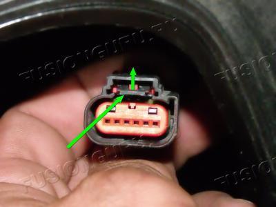

Для тех у кого так-же как у меня фишка заслонки туго снимается
То необходимо вытянуть красный язычок и со стороны заслонки приподнять отвёрткой фиксатор который указан стрелкой в направление маленькой стрелки.
