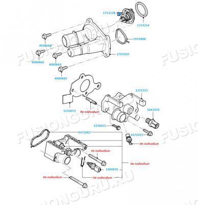

По моему VIN вот так. Называется - догадайся, если сможешь че стоит.

О, спасибо! Мой корпус явно соответствует нижнему варианту. В экзисте эта прокладка идёт под названием просто "прокладка уплотнительная".

Привет!А корпус термостата идет с прокладками или еще надо их отдельно докупать?Течет в соединении термостата с двигателем! Увидели только на заведенной и прогретой машине - все испаряется!

оригинальный термостат идет с круглым колечком. КОрпус не знаю. Не покупал.

*Casper* писал(а):оригинальный термостат идет с круглым колечком. КОрпус не знаю. Не покупал.
То есть кольцо -1714254 идет с термостатом!(его не надо заказывать отдельно)

Ага. Даже не знаю надо ли тройник заказывать. Возьми овальную прокладку и термостат.

приветствую , потекла у меня прокладка термостата , а у нас в уфе продают только с термостатом - 650 руб. Термостат как бы мне не надо , а платить за комплект из за прокладки - кощунство . Не подскажете инетмагазин где можно заказать только прокладку ???

Сейчас решаем вопрос с прокладками , так как в комплекте с термостатом идет только круглая прокладка . А овальной с усиком у нас в городе нет - только под заказ . Жду звонка от последнего магаза -есть у них в наличии или нет .
