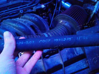

Добавлю, наш знакомый форумчанин на собственном опыт попробовал патрубок на радиатор от нивы http://www.drive2.ru/l/7658316/
Патрубок обратный от печки нашел я, так как я тут колхожу жестко.

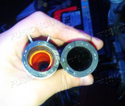

Слева оригинал от печки к термостату (20мм внутренний диаметр), справа патрубок что нашел я (18мм, по факту 19мм).
Во такой армированный шланг продается метражем в магазинах на ВАЗ: 1 метр - 150руб.
Шланг мягкий, гибкий, качество понравилось.
Так выглядит метр
Чтоб заменить обратку печки наверное надо метра полтора.

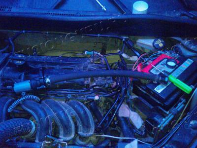

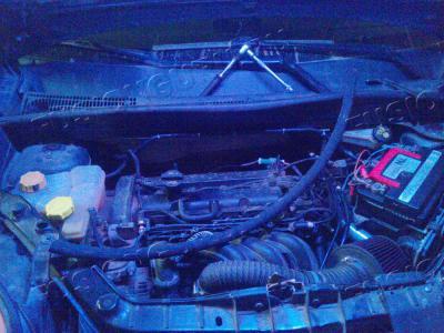

Шланг отлично встал, как родной.
Вот маленький колхоз, обратка от печки уже с новым шлангом, помпа германия, а хомуты пружинные китай (черри, хотел GM или КИА, но ждать их долго было, взял китай какая разница они все одинаковые, у меня от киа на запасе такой же точно лежит, 1 в 1).
