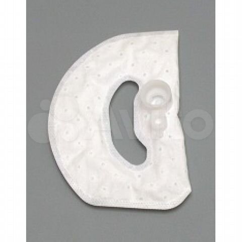

И еще можете подсказать? Выбрал бензонасос Era 770081 говорят что подходит без всяких переделок, так ли это? (и в екзист написано Китай, на других сайта Италия) кому верить?)
И сеточка Krauf KR2222F, но говорят ее нужно как то дорабатывать. А есть ли варианты без доработок, купил-поставил?
Для нее надо на 180 градусов развернуть насос в корпусе.
На насосе есть отлив (штырек) рядом с забором топлива.
У фокуса и этой сетки он с другой стороны вот так (рядом с отверстием в сетке отлив пластика под крепеж)
А у фьюжена/фиесты вот так
Наша сетка https://www.drive2.ru/l/478760349156245848/
Топливный фильтр тоже не забудьте https://www.drive2.ru/l/7473082/
