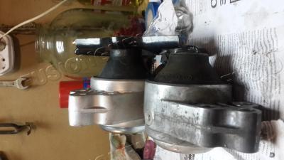

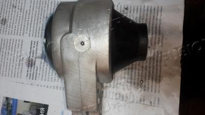

Re: Верхняя правая опора двигателя
Febest FDMCBKRH как то не впечатлила. Очень жестко передает вибрацию двигателя на кузов. До такой степени что капот стал в резонанс гудеть иногда
и изменение оборотов двигателя чувствуется спиной через сиденье.
По самой опоре: масло внутри похоже есть, при тряске в руках что то внутри булькает. Где то на сантиметр по резиновой части выше родной (может просела). Качество внешне нормально.

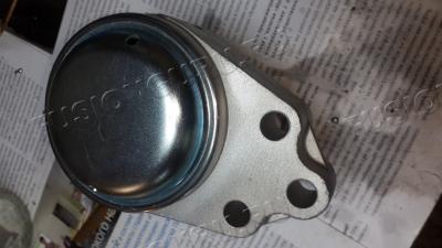

Сегодня снял, посмотрел. Небольшая трещина вокруг алюминиевого корпуса. Не по всей окружности. Только на половину. Зажал в тиски покрутил во все стороны. Вроде не особо трещина большая. Поставил на место. Может
походит еще? Дороговата оригинальная. Что ставить? 170000км пробег.
