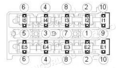

darg писал(а):2-4-5-3-1 откручивал и затягивал.
9-7-1-5-3
10-8-2-6-4
отсчет от 1 цилиндра

#124 Сообщение Сергейsp » 02 фев 2017, 19:16
Каспер выкладывал, для наглядности добавлю, цифры обозначают последовательность :)

#125 Сообщение darg » 03 фев 2017, 02:19
я по одному распредвалу укладывал, по этому получился такой порядок затяжки.
Сообщения: 42221
#126 Сообщение *Casper* » 03 фев 2017, 06:59
Так номерация и есть для одного. Просто она зеркальная относительно коленвала

#127 Сообщение darg » 03 фев 2017, 07:24

#128 Сообщение *Casper* » 03 фев 2017, 08:05
А в чем ошибка? Смотри два номера 6, два номера 10. То есть валы и собираются по одному.

#129 Сообщение MakPol » 03 фев 2017, 08:59
:lol: картинка просто универсальная, а так как вижу, то как протягивал viktop973, не совсем корректно, т.к. прогиб идет в самом центре, а в способе как указал Сергейsp там на сколько помню по переборке голов - более правильно. От центра начинаем тянуть обычно сами головки, а у валов несколько другой путь выбирается. Об этом и в литературе упомянают, чтобы не тянули по одной и той же схеме. ИМХО в случае с валами это не так критично и если с умом и за несколько проходов тянуть то не перекосится ничего и не заклинит. Затянул, проверил что не клинит, далее протянул и т.д.

MakPol писал(а):а так как вижу, то как протягивал viktop973
Я не протягивал, хоть и пробег у меня на машине больше 340000км, данные по протяжки взяты из книги, если они не верны, значит это ошибка спеца писавшего данный мануал.

#134 Сообщение MakPol » 15 фев 2017, 12:40
Да, к сожалению мануалы тоже разные бывают. Но тут, как понимаю не так все критично.
