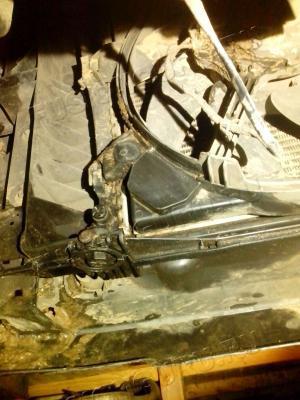

Парни подскажите что делать. Заметил утечку антифриза. Залез в яму, снял защиту и увидел. что левый нижний угол радиатора весь мокрый. Вот фотка. Какие будут предложения? Заранее всем спасибо.

#111 Сообщение *Casper* » 09 фев 2017, 10:03
Если это не прокладка на болте, то менять радик. Ну или запаивать трещину.

Lerych, в мороз потекло? Я когда купил авто, то в -25 тоже когда авто у хозяина стояло и завел то выдавило через радиатор, сторговал, но думал буду менять, нет, все сухо уже как год ттт.
Главное не заливай герметик. Кто бы что бы не советовал. Если течь не проходит и/или возобновляется - лучше подумать в сторону замены радиатора.

#113 Сообщение Puwistiy » 09 фев 2017, 10:04
начни с краника. открути на горячую и закрути.

#114 Сообщение Lerych » 09 фев 2017, 11:00
MakPol, да заметил течь именно после того как стояли морозы 3 дня под -25 градусов.
*Casper*, можно по подробней о какой прокладке под каким болтом идет речь?
Puwistiy, краник это имеется ввиду слив из радиатора?

Lerych, Вот бывает и выдавливает в такие морозы и не всегда потом приходится менять радиатор, как я успел заметить.
Краник и болт, тут думаю имелось все одно и то же. Там на сколько понял и есть болт, который выкручиваешь и начинает сливаться антифриз. Пластиковый такой. Если не прав - меня поправят.
