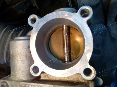

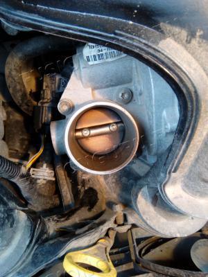

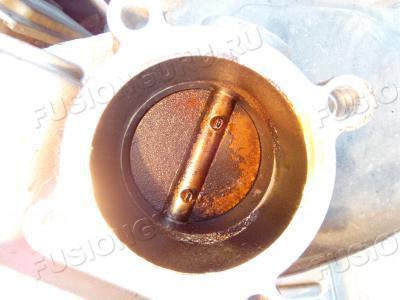

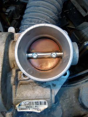

#380 Сообщение mikoshots » 18 апр 2016, 11:50
Пробег 85 000 км
Так выглядела дроссельная заслонка с внутренней стороны до чистки (слева) и после (справа):
С внешней стороны до чистки (слева), после (справа):
А тут процесс промывки форсунок на рампе:
