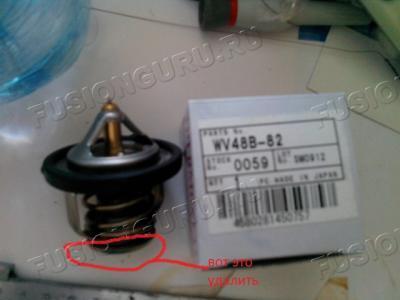

falki писал(а):Термостат TAMA на 82с
Добавлено спустя 15 минут 40 секунд:
Добавлено спустя 28 минут 27 секунд:
Опыт показывает бюджет России, а не температуру срабатывания (открытия и закрытия) термостата. Т.к. проведен с несколькими существенными ошибками.
Наиболее легко устранимые первые две:
1. Температура жидкости должна подниматься не более одного градуса за одну минуту.
2. Термостат не должен касаться стенок сосуда.*
* - в домашних условиях допустимо подвесить на ниточки с полным погружением в жидкость.
