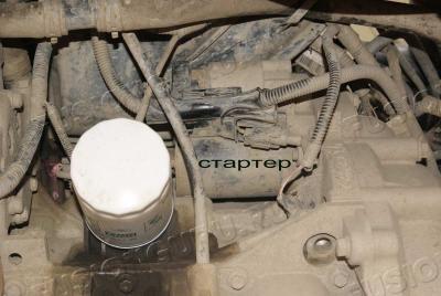

[quote="timoha-07"]У nikbnp, датчик колена скорее не контачит, либо от сырости на "массу" сливает...
А где находится этот датчик? Как бы мне его изолировать от попадания влаги?
