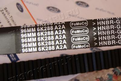

#122 Сообщение Arsen » 12 июл 2013, 14:54
Фомоко.
il67
Почти самолёт
Сообщения: 4066
Полное имя: Илья
Re: Проверь ремень ГРМ!
#123 Сообщение il67 » 12 июл 2013, 15:24
Arsen, ФоМоКо, это Форд Мотор Компани. Этот лейбл ставит на своем заводе, в том числе и DAYCO, для продукции, поступающей на конвейер Форд, а так же на официальные запчасти (впрочем, как и многие другие производители), поступаюцие к оф. дилерам.
Для розничной продажи ставится собственный лейбл. :)

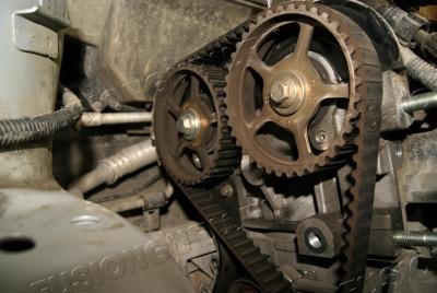

#131 Сообщение SHAMAN » 17 июл 2013, 09:06

#132 Сообщение *Casper* » 17 июл 2013, 09:17
SHAMAN писал(а):который приятно удивил.
Главное потом приятно не удивляться замене загнутых клапанов, дырявых поршней ...
#133 Сообщение SHAMAN » 17 июл 2013, 09:22
На моих глазах, Фокус 2 после таковой процедуры отправился в путь...

#134 Сообщение *Casper* » 17 июл 2013, 09:25
SHAMAN, блокировка валов находится под крышкой. Одно не ловкое движение и привет.

#135 Сообщение SHAMAN » 17 июл 2013, 09:36
*Casper* писал(а):SHAMAN, блокировка валов находится под крышкой. Одно не ловкое движение и привет.
Я очень давно хотел познакомиться с этим человеком... Поразила куча приспособлений (явно собственного производства), подобного я раньше никогда в глаза не видел...

#136 Сообщение Arsen » 17 июл 2013, 10:01
Вкручиваешь стопорный болт, а суда вставляешь шаблон.
Я тоже так хотел сделать.

#137 Сообщение *Casper* » 17 июл 2013, 10:04
Получаешь слабинку на пол зуба и облом.
Как ты колено затянешь?

#138 Сообщение Arsen » 17 июл 2013, 10:11
Сняв стартер, заклинишь и затянешь.

#139 Сообщение SHAMAN » 17 июл 2013, 10:13
Скорее всего приспособа (шаблон) промеж звёзд распредвала вставляется... но это только предположение.
Этот человек единственный у нас, кто меняет на Дюратеках ремень ГРМ, не снимая клапанной крышки...
