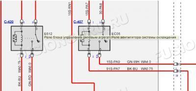

*Casper* писал(а):Термопредохранитель на резисторе гикнулся?
Похоже на то.
Есть схемка как завязаны резистор, вентилятор и эбу? Потому что на схеме "кондиционер_управеление_двигателем" резистора нет.

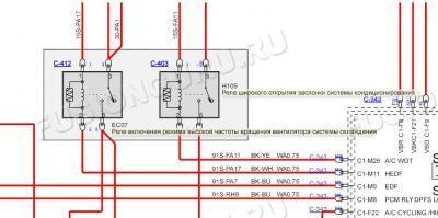

Реле EC07 это R1 или R2? С него происходит включение вентилятора при 93С?

Смотрю на схему и не пойму... почему R8 срабатывает при 106С, а должно ведь при 93С.
Re: Резистор включения вентилятора системы охлаждения.
#66 Сообщение НачТех » 25 апр 2013, 15:33
HapyweB, нет. При 93 включается EC05 (управление с EDF) и через резистор и терморезистор на движок = малая скорость. А вот при 106 включается EC07 (управление с HEDF) и бортовое напряжение напрямую (миную резистор) подается на движок = высокая скорость. ЯТД.

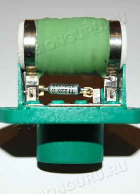

"Второе" реле имеешь ввиду в сторону кондера теперь все прозванивать?
#72 Сообщение НачТех » 25 апр 2013, 17:13
HapyweB, вот что нашел по данной проблеме:
на "родном" терморезисторе написано - 192 KR1 C2203.
Можно поставить 10 ампер 216 градусов Цельсия (например TZD-216).
Его не было - поставил аналог RY T216 15A 250V - все работает.
Еще удалось найти RY T226 10A 250V.
#73 Сообщение НачТех » 25 апр 2013, 17:20
На "родной" детали написано: 192 KR1 C2203.
10 ампер 216 градусов Цельсия - например TZD-216,
поставил аналог RY T216 15A 250V - все работает,
еще удалось найти RY T226 10A 250V.
Крепят их на место штатного используя любую клеммную колодку. На выводы оставшиеся после выкушенного неисправного.

Нашел под капотом 3шт реле за АКБ. 2 (черные) на 40А -это EC07 и H109? И одно серое на 70А - это отопитель? Правильно?

HapyweB писал(а):Нашел под капотом 3шт реле за АКБ. 2 (черные) на 40А -это EC07 и H109? И одно серое на 70А - это отопитель? Правильно?
Одно реле - Включение муфты кондиционера
Второе реле - связано с АКПП
Третье реле - должно быть скорость вентилятора (первая или вторая, ну какая-то из них). Где какое - я не знаю.
