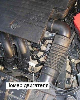

А чем они отличаются? :-D
И где табличка находится?
