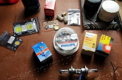

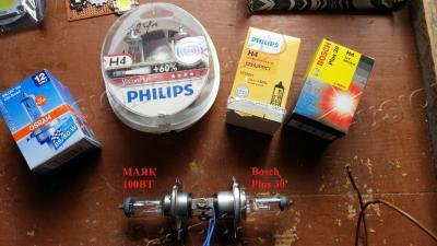

Собрал разных ламп, не купил еще osram offroad 70/75w.
Единственное 100вт маяки я ставить не буду, потому что понятно что отражатель почернеет.
Но 85вт osram offroad попробовать можно :crazy:
К осени (сейчас белые ночи будут) план такой:
- даю в бортсеть машины зарядником 14,2в, стабильно поддерживаемое напряжение без просадок вплоть до 15А.
- свожу таблицу с измерениями мощности ламп при 14,2в
- параллельно смотрю просадку напряжения в проводке (то есть сколько реально вольт придет на лампу).
Очень интересно на штатных лампах каков просад в проводке заводской у форда.
- скорее всего меняю всю заводскую проводку на фары, блок света и блок предохранителей (возможно форд не ударит в грязь лицом и покажет нормальный результат на заводской проводке, но что-то уж веры давно нет).
- и дальше уже тестирую непосредственно как оно светить будет.
Главное мне измерить:
1. Реальные мощности ламп при 14,2в.
2. Просадку напряжения в штатной проводке (вот чую здесь будет самый сюрприз).
3. А потом уже и как светит начну тестировать.
