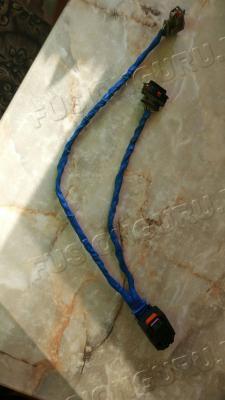

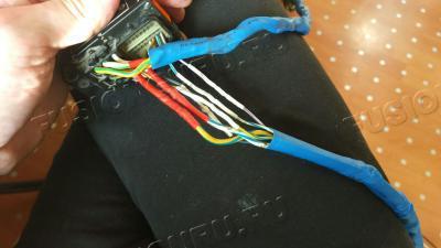

Надоела вечная проблема шлейфа, после очередных глюков решил всё переделать.
Изолента и старая гофра была устранена т.к. туда всё равно попадает вода и грязь.
куплены термотрубки подходящего диаметра. Длина с запасом.

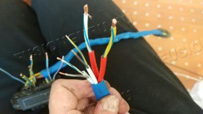

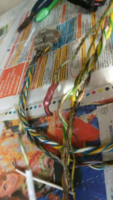

Устраняем "Грехи" оффицыалов в виде непонятного розового аппендицита(на котором вновь обрыв), после их ремонта.
Откусываем,
паяем,
собираем.
.Концы термотрубок залил термоклеем

#4 Сообщение kaluk » 10 апр 2018, 11:07
alex11x писал(а):Надоела вечная проблема шлейфа, после очередных глюков решил всё переделать.
Давно пора . через это все наверно прошли . :beer:
Тоже переделал уже давно . Еще пластиковыми хомутами подтянул повыше
от поддона и что бы не болтался .

Просто при сборке хвоста надо сильнее скрутить "витые пары", заметно укорачивается. Достаточно штатной скобы на модуле ТСМ. Наглухо стрёмно проводку оформлять, водосборник будет конкретный, и слива нет, а "воронки" даже с "термоклеем" наглухо не перекрыть... достаточно просто порепаную изоляцию каждого провода восстановить и весь жгут в тряпочную изоленту и в гофру. И ломающим копья о пайке оловянным припоем - если спаянные провода мазнуть герметом и в термоусадку - то работает лет восемь как и пофиг падение напряжения на олове с медью. :)

Провода тоже хомутом подтянул вверх, чтоб не черпать воду постоянно.
