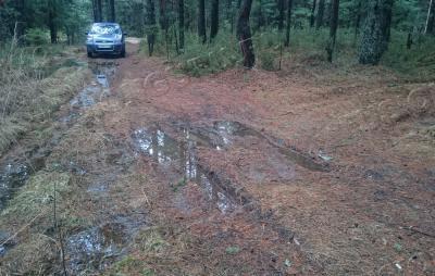

А за сутки до этого я ездил отдыхать в лес по мокру
По ухабам, ну да приложился раза 2 порогами, и 1 раз бензобаком о кочки, ну лес бугры бывает.
Даже лифт не спасает, у меня на 5см. поднято, это максимум для нее безопасный. До порогов 28см. и до днища больше 20, это все равно мало.

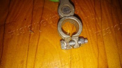

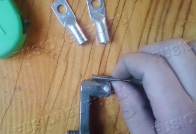

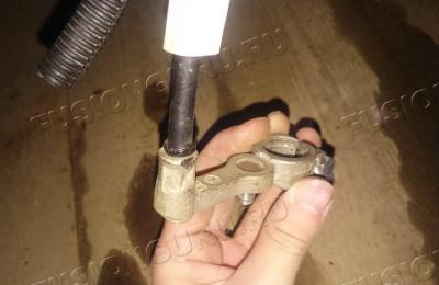

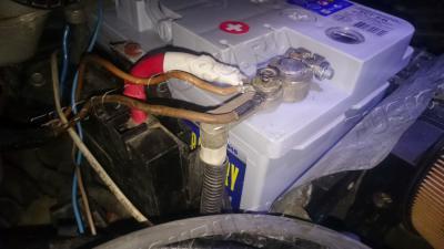

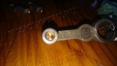

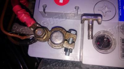

Заодно добил резьбу на плюсовой клемме. Пока крутил и затягивал.

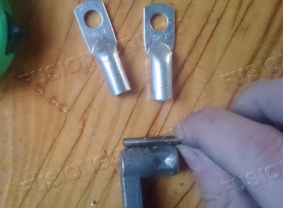

Слизанный родной болт справа лежит, просверлил родную клемму, как автовазе делают сбоку, и болт м6 загнал.

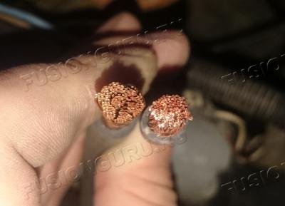

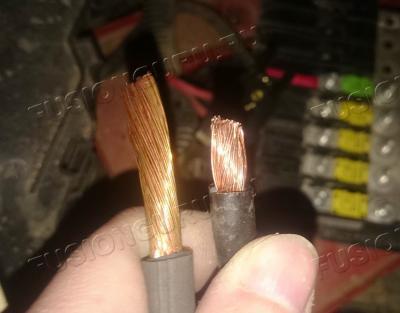

Также не понравилось сечение кабеля на клеммы
Для сравнения рядом поставил кг-хл 25кв. мм.
Наверное 16кв.мм. кабель на стартер, маловато , конечно я понимаю метр всего длина, но в мороз хотелось бы иметь посерьезнее жилу, чтоб весь ток шел на стартер, а не на кабеле терялась часть.
Может переделаю на большее сечение, и поставлю сразу другие клеммы, эти заводские уже устали от такой жизни

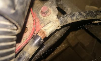

Токовыводы АКБ блестят, клеммы на машине тоже, вот дальше клемм, провода пошевелишь и заработает.
Потом снова пару раз нормально запустится , и раз однажды снова стартер молчит.

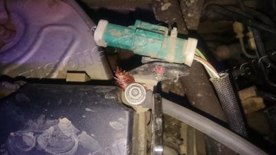

Плавает где-то на пути к стартеру контакт. Похоже все таки просит, чтоб я клеммы и провода то посерьезнее поставил, вместо родных
Я думаю на стартере дело плохо, надо его снимать и чистить контакты и еще изучить чем их покрыть против окисления.

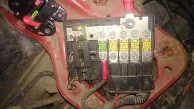

А по делу- не Форд, конечно, но на ШЛаносе рабочем (10 лет) недавно поменяли плюсовой провод- на контактах состояние удовлетворительное, а внутри, когда разрезали, сняв, сплошные окислы...

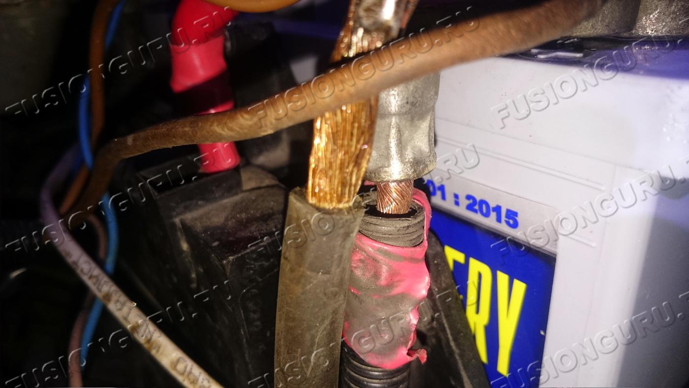

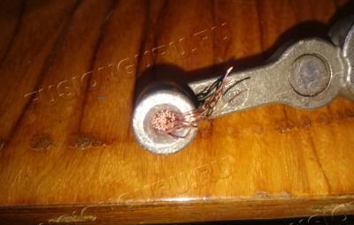

Да я вчера провода осматривал, все термоусадки снял, тоже думал изнутри гниют, да чистые оказались.
Хотел контакты стартера почистить, да там все хреново сделано, руки бы оторвать кто проводку стартера делал. Кароче чтобы нормально добраться до контактов стартера надо снять стартер
Либо снять маслянный фильтр и слить масло. Гении блин проектировки машин у форда работают.

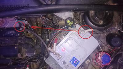

Утром не завелся, так и так тереблю проводку, стартер то молчит, то реле щелкает.
Путем разных проб и ошибок за 10 минут установил, что плюсовая клемма.
Вчера до блеска чистил и клеммы и токовыводы акб.
Снял клемму + с акб., накинул на токовывод акб крокодил и вторым крокодилом прижал клемму к первому крокодилу сверху и завелось сразу
Взял круглый напильник и изнутри обработал плюсовую клемму, накинул и все завелось

Стас, есть подозрение на плюс провод и его заделку в клемму.
А стартер - сними провод с гены и от стартера открути и будет шастье

Вот вот, никогда я не любил этот обжим на сухую (тут заделка в клеммы как у наконечников, обжим пневмоинструментом).
Причем наконечник обжимается в 2 точках, а клемма форда только в 1
Вот этот контакт , соединение провода с клеммами, тоже вызывает кучу вопросов.
Я по другому обжимаю такие наконечники, сначала в наконечник кидал олово с флюсом, грел наконечник в тисках газовой горелкой и потом сверху провод в эту жидкую массу вставлял. И только потом обжимал.
Ну не доверяю я таким контактам, медь она все таки может окисляться внутри наконечника, а вот когда она внутри в олове, это более качественно мне кажется.

И судя по состоянию термоусадки, там у тебя горячее место

До этого термоусадка была красивая.

1. Каспер прав!!!
Я невиноватый
Косяк форда, любой кто занимался установкой музыки вам скажет так не гильзуются контакты.
Должны быть 2 точки обжима силовых проводов, и это на проложенных просто проводах.
А тут контакты, которые подвижные.
Ну и конечно плюсовой провод в первую очередь умрет, ибо когда надо обесточить машинку, его на этом автомобиле проще всего скидывать, он и страдает от тереблений.
Каспер видимо уже опытный в этом деле знает где искать косяк
2. Как я нашел косяк?
Опытом, 5 раз не завелся пока ездил по магазинам в обеденный перерыв.
То есть приехал встал, сходил в магазин, заводить, а она молчит или щелкает реле, типа Аккум сел уже.
После каждого магазина теребил плюсовой провод по порядку за разные места.
И нашел где теребишь его и контакт появляется.
Причем контакт то есть, фары включаешь всю электрику, ампер под 40 даешь, а оно работает штатно.
А вот когда ключ на питание стартера, а ток там ого-го - тишина.
Также спасибо установленному вольтметру в машине.
Сразу видно когда проехал метров 100, машинку протрясло и контакт пропал.
Суть проста, когда контакт уверенный, напряжение в борт сети - 14,3в , когда контакт хуже, напряжение 12,9в.
Едешь , ямку поймал и сразу видно, опа напруга упала. Что не есть хорошо для генератора
Сделал так
После этого бед не знал, с пол оборота мотор как часики мягенько пускается. Прям булочка машинка стала
До этого даже если пошевелишь контакт, стартер нехотя заводил мотор, тяжело.
Еще момент если на заведенной машине шевелить контакт это, прямо чувствуется как режим работы мотора по его звуку меняется.

Итак проехав 4 магазина не нашел клемм хорошего качества.
Все либо латунные, либо свинцовые.
Удельное электрическое сопротивление:
Медь - 0,01724…0,018 Ом·мм²/м в зависимости от качества.
Латунь - 0,025…0,108
Свинец - 0,217…0,227 (ого-го

4.1. Из чего сделаны клеммы форда заводские?, качество хорошее у заводских фордовских, по сравнению с тем что я видел в 4 магазинах
Когда зачищал изнутри, металл оранжевый вроде медь, видимо напыление
Когда сверлил в торец для установки болта поперек, металл был желтый как латунь, да и по весу клеммы легкие, видимо латунь что ли
4.2. Думаю взять заводскую, распрессовать ее, засверлить на 25кв.мм. глубоко почти насквозь.
Зажать ее в тиски накидать олово и флюса, пожарить горелкой газовой, и воткнуть туда кабель, потом в 2 местах обжать.
Пока даже не представляю как ее распрессовать нежно не повредив
4.3. Куда идет этот плюсовой провод, прямо на стартер?
В какую точку идет минусовой кабель?
Думаю взять пару метров кг-хл 25кв.мм. и прямо заменить родные кабеля все силовые.

Это я ее порезал и сдернул варварски вниз, посмотреть состояние провода под ней, думал загнивает, да и сечение было интересно.И судя по состоянию термоусадки, там у тебя горячее место

- Сообщения: 42248
Re: Не заводится, странные щелчки, мигание ламп
SAnat писал(а):Каспер видимо уже опытный в этом деле знает где искать косяк
Плюс идет прямо в стартер и гену оттуда.SAnat писал(а):4.3. Куда идет этот плюсовой провод, прямо на стартер?
Минус за АКБ на полку и потом на 2 часа на моторную шпильку.

Клемма точно латунь. Нету изнутри клеммы напыления меди, всё латунь.
Не понимаю почему контакт плохой, кабель вжат был надежно, не выдернуть пришлось резать.
Видимо медь немного окислилась к тому же внутри.
Глубина штатная
Доработанная
Рассверлил сверлом на 6,5. Под 25 кв.мм.
Зачистил по углублению кабель.
Нагрел клемму на газу, внутрь накидал олова.
И сверху вставил кабель. По остывании распрессовал немного кончик, молотком и обжал термоусадкой стык.
Параллельно пока клемма нагрета, припаял оцинкованный болт м6, чтоб не прокручивался когда гайку крутишь. Пока пайка держит.
ВНИМАНИЕ это не ремонт, это временная мера, так делать нельзя на большие токи!!! Это руководство как нельзя делать

Пайка таким образом не пропаивает каждую жилу, а только поверхностно по контуру кабеля схватывает боковые волоски кабеля. В результате работает только 30-60% сечения провода. И обжатие клемм или наконечников тисками или молотком, это зло, которое не дает качественного контакта (только обжим прессом по всему кругу вокруг наконечника дает хороший контакт - кабель внутри по кругу сжимает и волоски прижимает друг к другу слой).
Это временный ремонт, не обеспечивающий качественный контакт
В будущем буду переделывать, пока вытачу матрицы для пресса под данный наконечник (клемму), пока кабель подберу.
Скорее всего кг-хл 35, да окисляется
, но качество, я предпочитаю эмдилаб бескислородный луженный сечения 2ga стоит 950 руб/метр, а 4ga 700 руб/метр.
Кабель
Заводской , отлетка и медь жесткие, не имеет маркировок чуть-чуть уже кг-25.
Я бы сказал заводской кабель стоит сечения 4ga.
Кабель скорее всего бескислородная медь. За столько лет, очень слабое окисление, легкая незаметная пленка налета.
Рядом (слева) кг-25, ну КГ все знают, медь ховно
, но зато кг самый дешевый (не думаю что кто-то будет брать по 1000 руб. за метр нормальный кабель), окисляется быстро, на фото уже видно пожелтел.
Я впринципе соглашусь, хватит этого, там метр до стартера заводского, не надо ничего делать.
Был не прав нормальный кабель с завода

1. Кабеля короткие, около акб страдают (надо длинее кабеля).
2. Есть на массе и на проводе до генератора вот такие участки окислов не защищенные.
Это провод массы, цельный кусок кабеля , идущий на стык коробка мотор.
Болт, который их стягивает за мотором под катушкой зажигания.
Вот такая глупая врезка (находится за коробом АКБ), не защищенная от атмосферы и окислений кислородом. Качество контакта там под вопросом.
Тоже самое провод на генератор, цельный 4ga, полтора метра идет и по середине его такая же врезка крепится к стартеру.

Кинул провод для прикуривания с клеммы плюс на генератор (напомню провод на генератор цельный до клеммы и по его центру просто обжата клемма на стартер).
Ключ на старт - тишина
Неужели клемма минус
Кидаю второй провод для прикуривания, с минуса АКБ на кронштейн мотора. Ключ на старт завелась
, Да ёж ты ж, я только что стартер снимал умотался, не буду я минус еще делать, пошла она, пускай стоит.

А еще сзади АКБ стоит штатный дистрибьютер питания.
Питает всю электрику кроме стартера, стартер не защищен предохранителем от перетирания кабеля и замыкания, поэтому кабель стартера и генератора требует внимания к защите своей оболочки.
Предохранители стандартные иномарочные тип BF1
Есть 3 незадействованных гнезда, можно свое оборудование весить по человечески до 100а.
Кстате оцените размер предохранителей BF1 и нормального предохранителя ANL (слева, взял средний по току на 300А) , который ставится на нормальную хорошую музыку
Глубина штатная
Доработанная
Дело в том что пока лето токи детские
Кабель
Но ...
