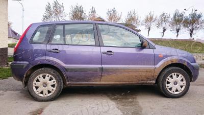

Походу я "попал" на новые пружинки назад.
Лифт 5см. сзади подсел, загнал на эстакаду смотрю пружинки прям сжались.
Не грузите кароче часто по 300-400км. даже с лифтом. Хоть и не проседает и нормально едет, но таки пружины устают.
Если машина используется в основном, как 2 местный грузовик по хозяйству, с возможностью брать/доставлять грузы в труднодоступные места, чтобы выбрать из пружин повыносливее назад?
Сообщения: 1809
Re: Оценить просадку пружин
#10 Сообщение дедавова » 30 сен 2016, 13:14
SAnat, - по фото не скажешь что сжались Бодро все смотрится....., но с лифтом :(
