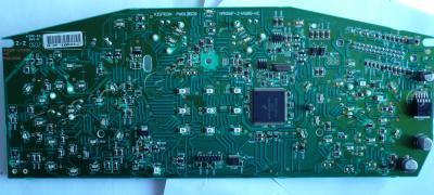

Прошу помощи по панели приборов.....

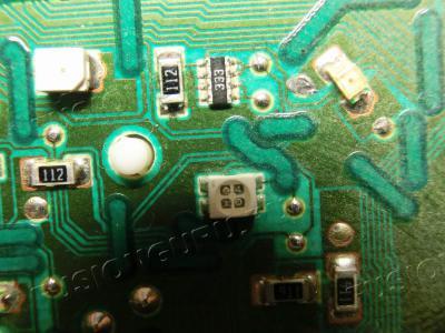

После моих ручных вливаний в панель приборов перегорел светодиод, который СНЕЖИНКА, чем его заменить не знаю, но после этого не горят еще два - ДВЕРИ и БЕНЗОКОЛОНКА. Так же от моих рук пострадал проводник, вот если его паяю, то "дверь" начинает гореть, НО постоянно! и еще вопрос на фото....
Можно ли заменить этот светодиод на два SMD или не получится?

Тут сдвоенный светодиод.
Типа FYLS-1210UR/UGC
Приборка (скан).
Снимать свою, блин не хочется.
Добавлено спустя 7 минут 44 секунды:
Диод снежинки
