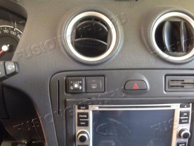

так значит кнопку переключения газа можно засунуть вместо кнопки (заглушки) включения подогрева лобового стекла, немного геморно конечно кнопка подогрева зеркал сдвоенная её нужно аккуратно разобрать и для провода сделать пропил под провод но после установки просто красота

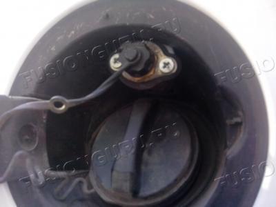

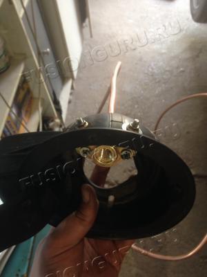

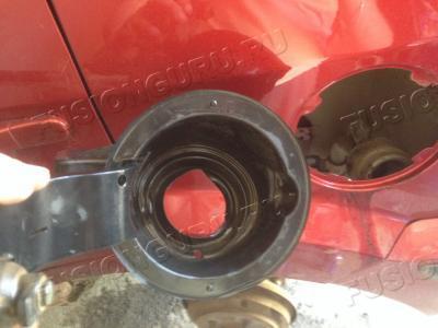

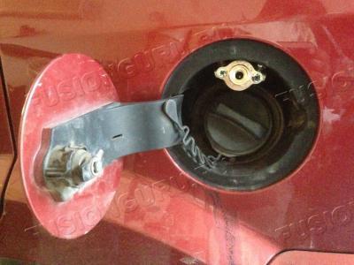

По запавочной горловине я сделал так, купил мини разъем резьбовой и врезал его в пластиковую крышку лючка, в эксплуатации идеально никакой грязи и сверху еще закручивается доп заглушкой, а выглядит так что многие заправшики спрашивают "это что с завада установка"? Травлю им байки что с завода :-)
Добавлено спустя 8 минут 15 секунд:
да стоит упомянуть что врезка в лючек гемор не имомоверный только её врезал часа 4 а потом ещё раз снимал потому что мастер по установкенемного напортачил :-) и нужно фантазию проявитьтехническую пропил делать квадратный для трубки и плоский пропил под пластину потом пластину гнуть все очень точно подгонять подпиливать часть нижней пластины чтобы врашалась пробка на заливной горловине и неупиралась, потом все очень геморно соединять делать прокладку из резины камеры скручивать ставить все вместе компоновка очень плотная все красиво и функционально, но повторить сложно и затратно по времени.

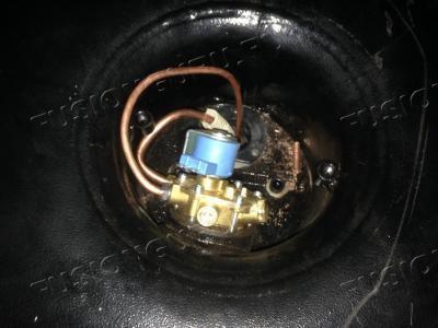

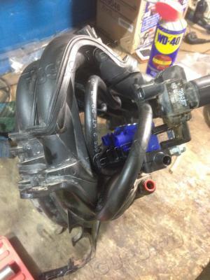

#84 Сообщение djaviator » 16 май 2014, 16:37
djaviator
Сообщения: 49
Зарегистрирован: 27 дек 2012, 15:09
Откуда: Лениногорск
Re: Установил ГБО

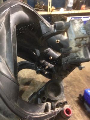

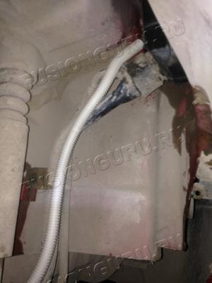

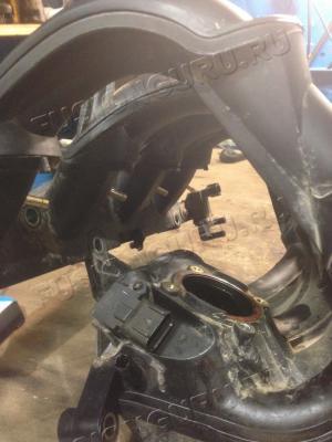

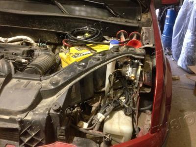

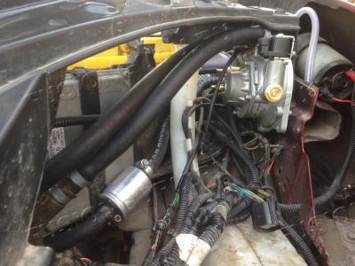

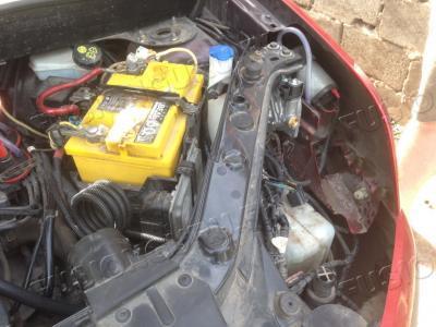

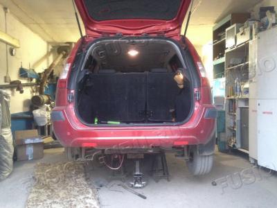

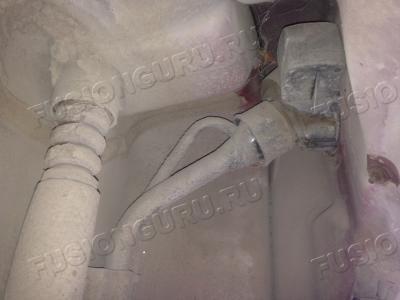

#85 Сообщение djaviator » 16 май 2014, 16:45

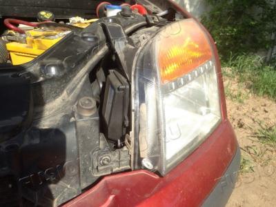

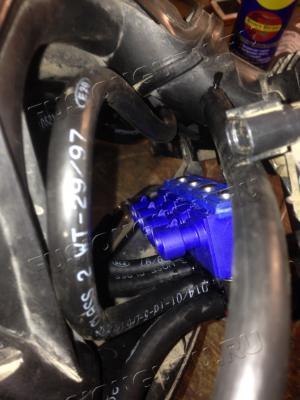

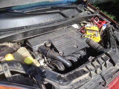

Держите мой фотоотчет о установке гбо.
Кому интересны подробности спрашивайте по возможности отвечу.
теперь ищу подходящий вариатор, тот который заказал работает, но не показывает стрелка тахометра, болячка фордов в плане дешевых вариаторов.

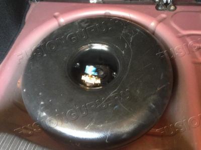

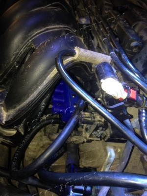

Добавляю свое фото еще раз сфоторгафировал установленное ВЗУ
Наверное уже не актуально
